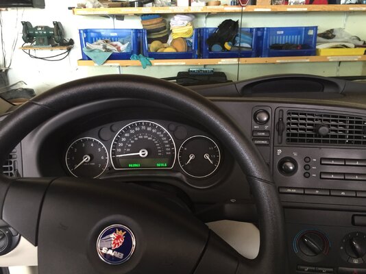

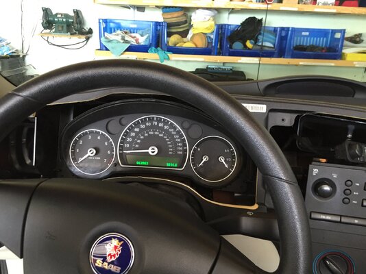

Verstehe ich das richtig? Du hast für einen Pre-Facelift einen Facelift Tacho eingebaut und diesen auch zum laufen gebracht? Wäre es möglich ein Foto zu machen? Das wäre sehr interessant. Wo werden denn die Warnmeldungen/ Bordcomputeranzeigen angezeigt?
PS: Vorsicht mit einem neuen Lenkrad. Ab 2006 gab es ein anderes Airbagmodul. Theoretisch dürfte ein ab 2006er Lenkradmodel nicht mit einem bis 2005 9-3 Model kompatibel sein.
Aber vielleicht geht es ja doch, wenn es schon mit dem Kombiinstrument klappt.
Foto kann ich morgen machen.. Warnmeldungen kommen auf beiden Geräten..
Das Lenkrad ist aus einem 05er Modell- müsste also passen.. Nur ist es Leder und mit Multifunktionstasten..

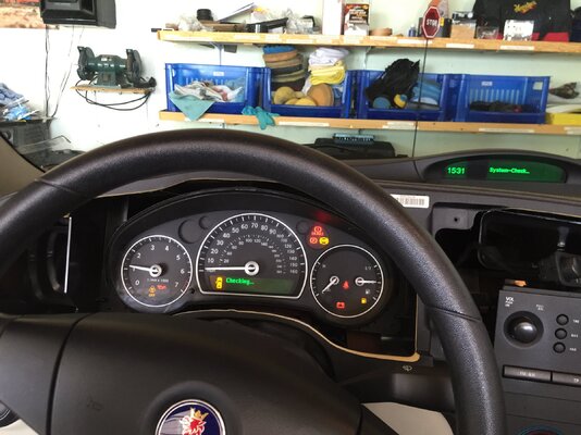

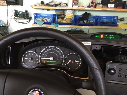

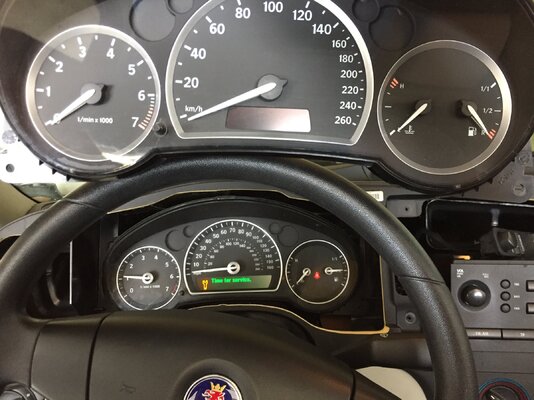

So, hier die versprochenen Bilder..
Auch mit der Fehlermeldung
Im Tacho die noch nicht gelöscht werden konnte...

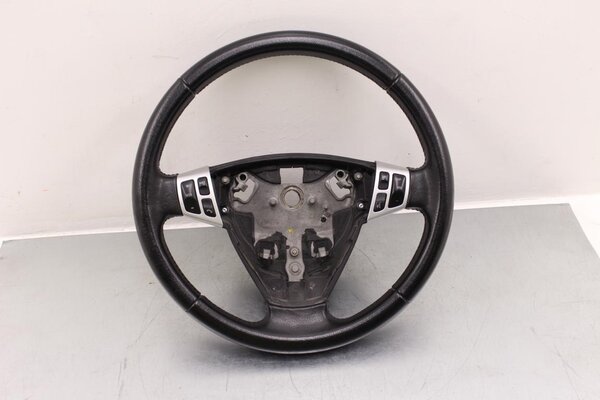

Noch eine Frage, hat eventuell jemand die Teilenummer für den Kabelsatz im Lenkrad für die Multifunktionstasten? Ich weis nicht ob diese bei mir schon liegen...
Wow, wunderbar, vielen Dank... Im neuen Lenkrad sind leider die Kabel nicht mit dran - nur die Steckplätze rechts und Links und ich weiß nicht ob sie eventuell in meinem Alten Lenkrad sind- obwohl ohne MFL. Ich will am Wochenende mal das Lenkrad tauschen... Weiß nur noch nicht so richtig wie ich den Airbagpralldopf raus bekomme... Ist der von hinten geschraubt? (Batterie vorher mindestens 10 min ab usw... weiß ich bescheid...)
Hier noch ein Bild vom neuen Lenkrad
Der Airbag ist mit zwei Klammern befestigt, Lenkrad einmal 90 grad nach links drehen, einmal 90 grad nach rechts, mit einem Spiegel kann man die Klammern gut sehen, beim abziehen des Airbags aufpassen wegen den Kabeln, da ist nicht viel Platz……
Ist normalerweise eine Arrbeit für eine Werkstatt ……
