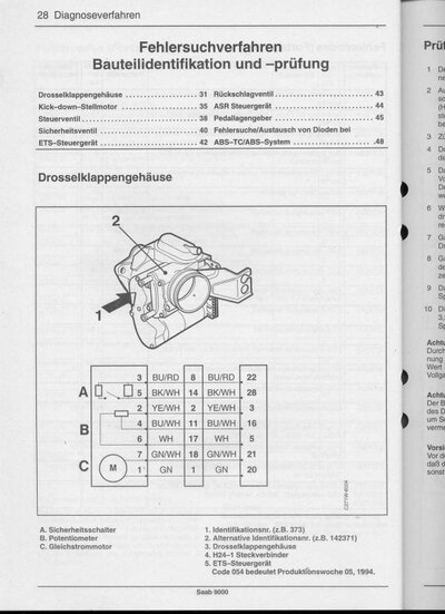

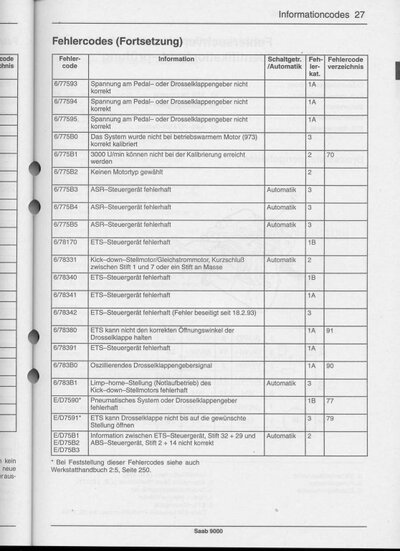

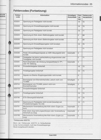

hier vorab ein paar Unterlagen, damit Du weisst woher der Fehler z.B. kommen kann ....![]()
Oder eben doch besagtes Mj 94 und dann passt nicht wirklich viel![]()
