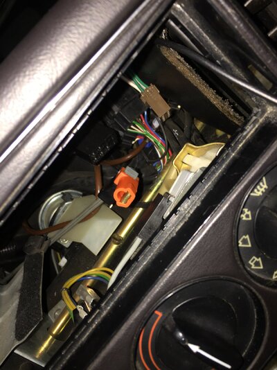

Keine warme Luft: Das orangefarbene Teil war vom kalt/warm Schalter ab...

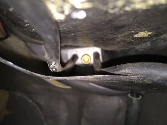

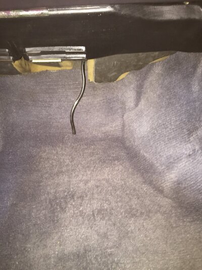

Kein Luft aus den unteren und Fussraum Ausströmern: Ich hatte Mittelkonsole und Kniebrett demontiert und keinen abgefallenen oder losen Schlauch entdecken können. Leider erst nach dem Zusammenbau ist mir der lose Schlauch aufgefallen...
Hat jemand eine Idee, wie und wo ich den Schlauch anbringen muss ohne wieder komplett alles zu demontieren?
Bild 1 ist die Kardanwelle zum Heizungsventil. Die muss auf den Drehregler gesteckt sein. Widerstand ist dann spürbar grösser.
Bild 2 ist der Schlauch vom Unterdruckbehälter. Der Anschluss befindet sich seitlich oben im rechten Fussraum, etwa da, wo der Teppich endet.
Anstatt das Kniebrett abzubauen, genügt es auch ggf. den unteren Luftkanal rechts zu lösen (Torxe, jeweils in den Austrittsöffnungen), dann sieht man einen unauffälligen kleinen schwarzen Stutzen. Dort gehört der Schlauch drauf!

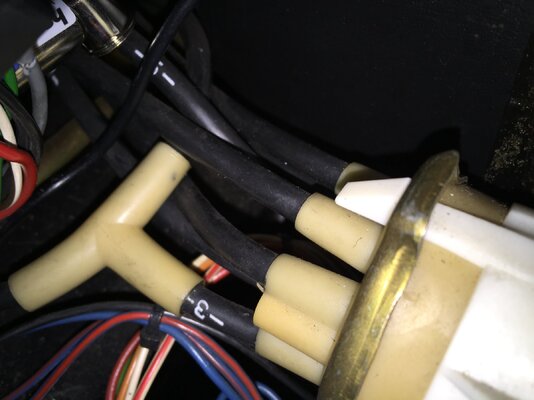

So, den linken Schlauch habe ich wieder dran gefummelt...
Leider funktionierts immer noch nicht, habe auch nochmal im Motorraum geschaut, dort ist auch keiner lose.

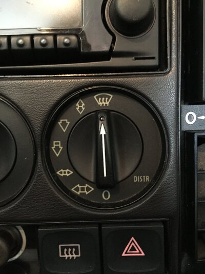

Am Schalter siehts so aus...
Bei den ersten 5 Funktion (Fenster bis links/rechts) ändert sich garnichts (Luft kommt nur aus den oberen und Fensterfüsen). Bei der Vorletzten wird der Luftstrom erhöht und bei der letzten geht die Lüftung aus
So langsam verzweifle ich!
Hat jemand noch eine Idee?
