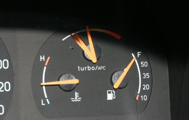

Wenn der Motor aus ist, sollte der Zeiger zwischen dem weissen und dem gelben Bereich stehen.
Hab ich auch grad festgestellt.:rolleyes:
Also, sieh Bild, Zeiger von links nach rechts:
1. Schubbetrieb
2. Leerlauf
3. aus
