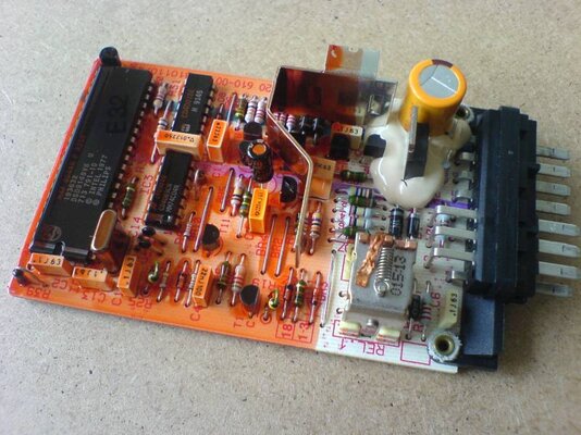

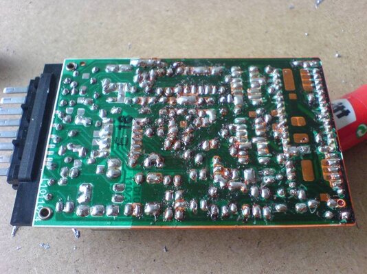

Alles nachgelötet... war 'ne Sauerei, weil die Platine des Steuergerätes zu 3/4 in gelackt war.... hust... Gleich kommt die Probefahrt...
paar Stündchen ich eine flache Wanne mit Brennspiritus (nicht fluten, max. bis Mitte Platinenstärke!!!) legen und dann mit 'm Pinsel fix den Rest abwaschen.
So viel Zeit hatte ich nicht :biggrin:

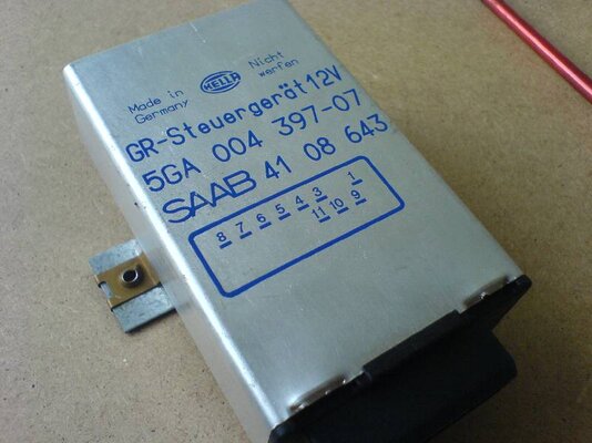

Bilder vom Steuergerät:
@Targa: Erfolgreich gewesen??
Bin grad' auch am 'Nachlöten meines Steuergerätes, alledings eines für 92' 9000 CS.. hab's gestern spasseshalber mal aufgemacht (gelötet wird erst heute abend).. sihet aber deutlicher aufgeräumter aus als das von Targa .... 10 Widerstände, Chip mit ca. 20 pins, 2 relais (glaub' ich wenigstens) und ein Kondensator..... oder habbich das flasche Steuergerät geöffnet?? Kann auch nicht sein, war das einzige unten im Fussraum....
Ich schau'0 mal heute Abend nach der Teilenummer, vielleicht kann ja wer von euch (ich weiss, ich bin hier in der 900'er Fraktion) bestätigen, dass ich wenigstens das richtige Steuergerät gefleddert habe;-)))
Grüssle aus der CH
lupus_ch
"GR-Steuergerät" müsste draufstehen (GR=GeschwindigkeitsRegelung)
Nein, ich hatte keinen Erfolg... aber ich hatte 901flpts Beitrag nicht nochmal ordentlich gelesen, und nur im Kopf gehabt, es liegt an den Löstellen.
Beim nächsten WE mit schönem Wetter, werd ich die komplette Anlage nochmal testen und alle Elkos, den Quarz und die Induktivität des Steuergeräts tauschen.

Steuergerät nachlöten (kalte Lötstellen) hat bei mir schon mehrfach geholfen.
@JanJan waren die kalten Lötstellen bei dir als solche erkennbar oder hast du prophylaktisch alles nachgelötet?
kalte Lötstellen kann man nicht sicher erkennen, also Lötstellen können auch gut aussehen, sind es dann aber nicht unbedingt.
Es waren vielleicht 10% auffällig, habe aber alle nachgelötet. Die Anzahl ist ja überschaubar bei dem kleinen Ding.
Für alle die mit ähnlichem Problem in Zukunft über den Thread stolpern: ich habe mich doch gegen selber löten entschieden und das Steuergerät zu www.ecu-rc.nl geschickt. für 165,-€ hatte ich innerhalb von wenigen Tagen ein überholtes Austausch-Steuergerät mit 2 Jahren Garantie.
