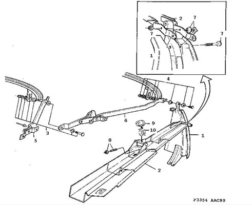

:confused: Wie kommst Du auf '10'? Verstehe ich leider gerade nicht so wirklich. :mad:
Hatte ich versehentlich irgendwo was von '10' geschrieben?
Nun die Nr. 10 auf deinem EPC-Bild ist der ominöse Gummipuffer - von dem zwar die Rede war, der aber leider in deinem Bildausschnitt gerade abgeschnitten ist :cool:
Dat Ding spielt für das beschriebene Problem ja eben (ok: meiner Ansicht nach) gar keine Rolle. Denn er kann die Bewegung nur in die andere, als die monierte Richtung begrenzen. Sprich, ein Anschlaggummi kann immer nur in Druckrichtung helfen.

Bin auf der Suche nach dem Gummipuffer für das Verdeck an meinem 900 CV 1992. Wie Klaus schon schrieb, ist es das selbe Teil wie für die obere Halterung des Wasserkühlers. Sicherlich aber ohne die Metallbuchse so wie ich das in Erinnerung habe. Die Nummer ist Saab 7513724[TABLE="class: productDetails_detailsTable, width: 100%"]
[TR]
[TD="class: productDetails_keyName, width: 200"][/TD]
[TD="class: productDetails_keyValue"]7513724 . Hier im Bild die Nummer 9. Danke und Grüße - Rico-Caleuche
