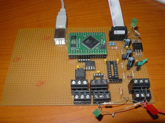

wir reden doch hier von einem adapter, der in einer kleinserie einem eingeschränkten kundenkreis angeboten wird, oder? denn genau darauf bezog sich mein post (der link auf den günstigen adapter).
was hierfür an bauteilen notwendig ist, gibts bei mictronics als opensource-hardware zu sehn. du kannst den atmel und den CAN-controller noch durch einen PIC ersetzen, bringt aber wahrscheinlich kaum punkte, was preis und herstellung angeht.
für die firmware benötigst du:
- einen bootloader
- bisschen kommunikation mit UART und CAN
- ein vernünftiges protokoll, über welches die PC software mit dem interface kommuniziert
die ersten 2 punkte kannst du mit beispielen abgrasen. beim 3. punkt stellt sich die frage, welche vorhandene PC-software unterstützt werden soll. liegt das entsprechende protokoll offen? muss ich lizenz-gebühren zahlen? hier ist testaufwand erforderlich!
und letztendlich soll das ganze keine frickellösung sein, da ich es verkaufen will und demnach auch entsprechend support bzw. gewährleistung anbieten muss. um eine platine mit vernünftiger bestückung (kann auch von hand sein) kommst du deshalb niemals drumherum.
wenn ein markt da ist, kannst du das ganz sicher in grossserie herstellen lassen. das ist aber hier nicht der fall und damit realitätsfremd.
ganz sicher kannst du das ganze auch in china fertigen lassen, auf einen bootloader verzichten oder ausgiebige testphasen weglassen. du kannst auch jedes teil selber löten und zusammenbaun, eintüten und zur post bringen. nur was bleibt dann am ende noch über, wenn du das für 50eur verkaufen willst?
das sowas aber in die hose geht, ist hier im forum eigentlich bekannt. ich nenne keine firma, nur gibts schon ein paar leute, die ganz gern mp3 im saab hören würden :biggrin:
ich erzähl das ganze nicht, weil ich irgendwo mal was darüber gelesen oder es irgendwo mal gesehn hab, ich beschäftige mich privat mit sonnem zeugs. auf arbeit machen sowas die kollegen und da ist schon einiges an erfahrung vorhanden, wo ich auch ganz gern mal abschaue :tongue:

Bei obiger Schaltung macht Leiterplatte Material, Bestückung und Prüfung zusammen ca. 25Euro bei 50 Stück.
Zuzügl. vlt. 600Euro einmaliger Einrichtungskosten - und schwupp, sind's 12Euro mehr. Das restliche Material bis zur vollen Verpackungseinheit kommt u.U. noch dazu...
Selber machen bei ein paar Stück kostet doch einiges an Zeit, bis aus einer Idee funktionsfähige Baugruppen werden. Wenn man die nicht realistisch rechnet, kann man vieles güstig machen - aber wer will das schon, wenn's nicht für den Eigengebrauch ist?
