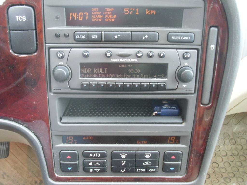

Nur gibts noch ein Problem das TCS, weiss jemand ob man das deaktivieren kann.?Hasse das wenn Autos die Kontrolle übernehmen schliesslich bin Ich der Chef über das Auto und nicht andersrum.

Hab kein TCS und auch wenig Ahnung davon, aber vielleicht gehts wie in älteren LKW mit dem Begrenzer: Sicherung ziehen?
TCS entfernen? Geht natürlich.
- Drosselklappe tauschen
- komplettes ABS System aus einem Wagen ohne TCS einbauen
- Kabelbaum ändern und Leerlaufregelventil einbauen
- Steuergerät ändern
Machbar ist das sicherlich und auch sauber, aber dafür muss man das wollen, denn das wird halt schon Arbeit. Die Teile lassen sich auftreiben, werden ja auch schon genug späte 9000er geschlachtet (leider).

Scheint mit etwas Aufwand verbunden wohl zu gehen.
Ja, wobei "etwas" eine mehr als optimistische Untertreibung ist. Das halbe (zur Abschreckung mal eine Übertreibung) Auto zerlegen trifft es eher. Das hatte ich damals in meinem Beitrag nicht so deutlich herausgestellt ;-)
