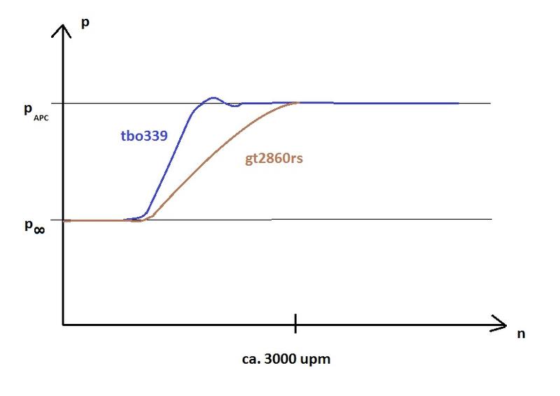

Danke soweit - ist das geschilderte Verhalten linear über das untere Drehzahlband?
Will heißen: ist das o.g. Verhalten bei 2.000, 2.250, 2.500, 2.800, 3.000 3.500 1/min gleich?
Wenn man bei einer niedrigen Drehzahl Vollgas gibt, dann es sieht beim abwechselnden Ablesen von Drehzahlmesser und Ladedruckmanometer etwa so aus:
(das "Diagramm" ist eher qualitativ zu verstehen)

Der Wagen mit o.g. Turbolader ist seit kurzer Zeit auf Trionic 5.5 umgerüstet. Den "boost request" habe ich über einen weiten Drehzahlbereich auf 0,9 bar eingestellt. Der Druckverlauf entspricht etwa dem oben skizzierten. Er geht schon bei sehr niedrigen Drehzahlen (<2000) deutlich in den positiven Bereich. Der Unterschied ist, dass der Druck bei etwa 2700 -2800 upm sehr rapide auf die eingestellten 0,9 bar ansteigt (mit leichten Überschwinger). Ich vermute, dass dies die zuvor installierte APC verhindert hat.
