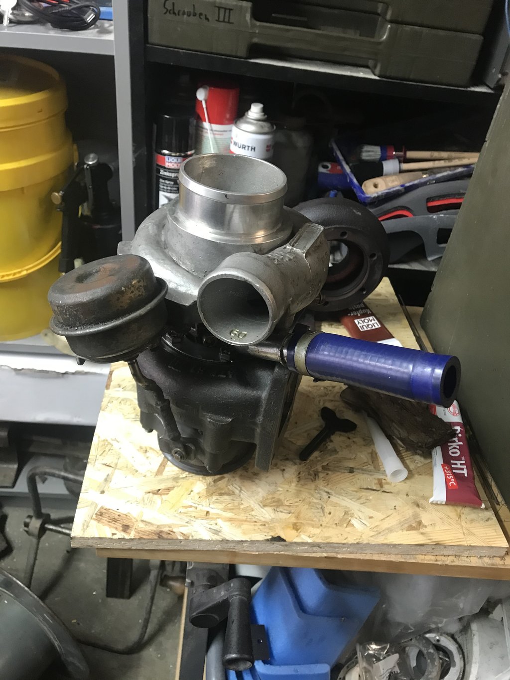

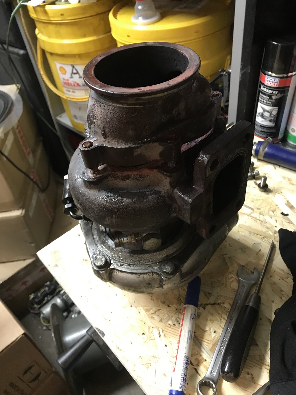

Nachdem mein Garrett gt2860rs (mit 0,63A/R Abgasgehäuse) inzwischen 178tkm Laufleistung im 900CC hat, wollte ich hier mal Rückmeldung geben.
Vor rund 45tkm habe ich bemerkt dass das Abgasgehäuse den T3- typischen Riss zwischen Wastegateloch und Turbinenradloch entwickelt. Seitdem machte sich der Turbo durch zunehmende Geräuschkulisse vor allem im kalten Zustand und durch schleichenden Verlust der Giftigkeit beim Druckaufbau bemerkbar. Da das aber alles recht schleichend geschah, ist mir das gar nicht so aufgefallen. Dieses Wochenende hab ich mir die Sache mal angesehen:
zuerst mal das Wastgategehäuse runter:
Der typische Riss auch beim ATP Gehäuse:

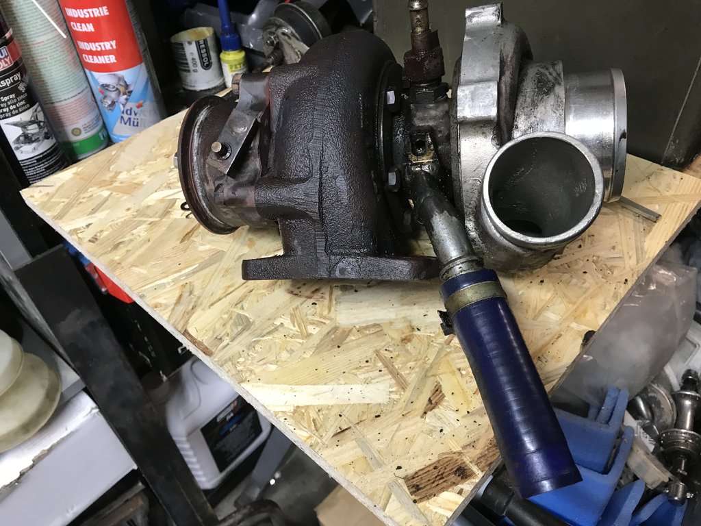

neues und altes Gehäuse:

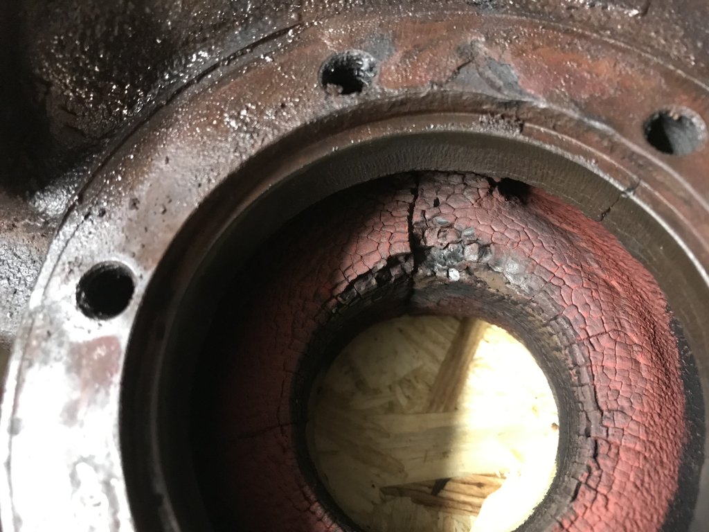

das Gehäuse leidet unter massiver Zunderbildung, durch die Volumenzunahme sind ganz üble Formabweichungen vorhanden. Das Foto wirkt eher noch verharmlosend:

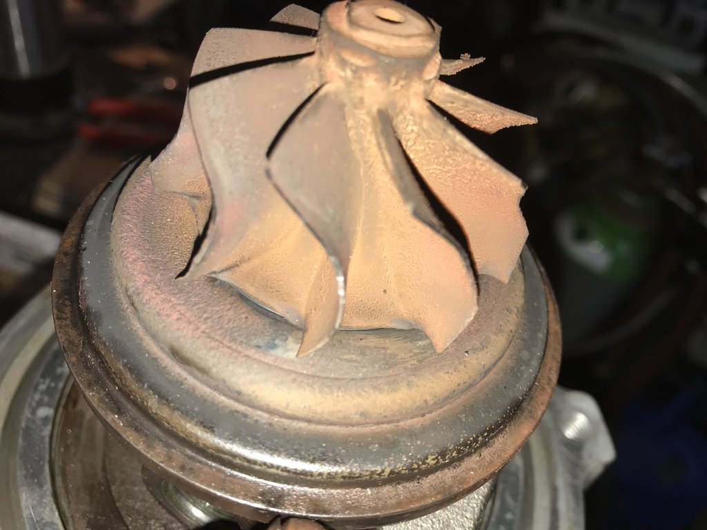

Die Turbinenschaufeln haben gut sichtbare Schleifspuren vom anlaufen, kommt auf dem Foto nicht so gut raus:

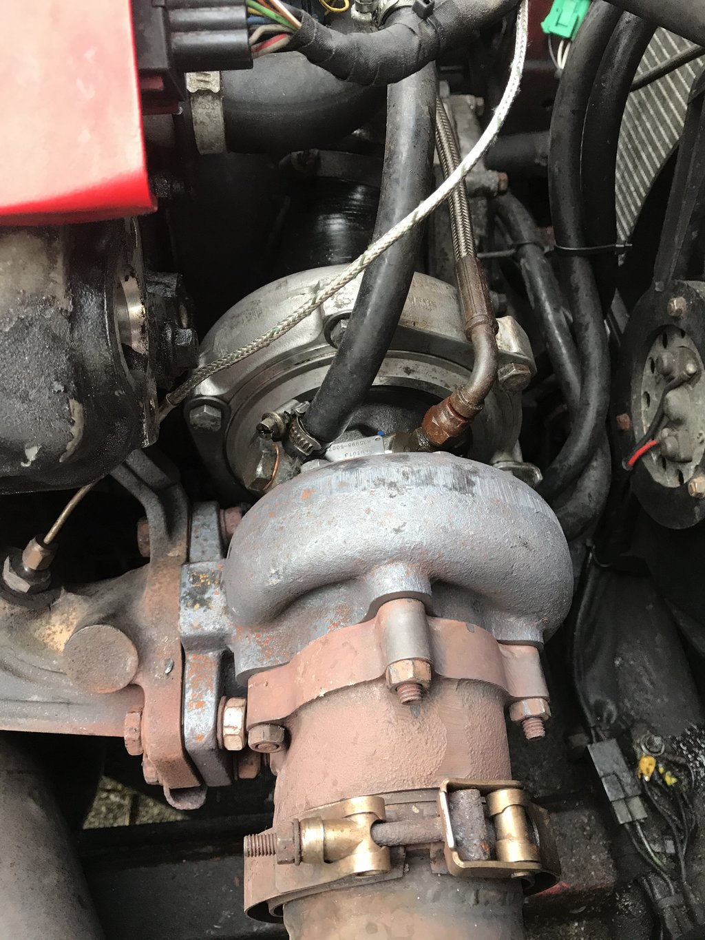

mit neuem Abgasgehäuse und neuer Rumpfgruppe wieder zusammengebaut:
im Auto:
Der Lader wirkt jetzt wieder taufrisch und reagiert viel besser aufs Gas bei Landstrassentempo im fünften :-)
im Auto:

Ich habe noch nie ein TL Abgasgehäuse in so einem grausamen Zustand gesehen. Auch bei weit über 300 tkm nicht.
Und Verzunderung habe ich noch nie gesehen. Entweder wurde der hoffnungslos überhitzt, oder da gab es ein Materialproblem.
Ich auch nicht. Alle TB03 die ich hatte, hatten zwar die typischen Risse, aber keinen massiven Zunder. Und die waren einem vergleichbaren Fahrprofil ausgeliefert.
Anstreifen bei verschlissenen Lagern hatte ich bisher auch immer erst verdichterseitig, aber da sind ja im Normalfall auch die Spalte enger. Bei Ausbau des GT2860rs hakte das Turbinenrad schon beim Drehen von Hand..

streiche Lader, setze Abgasgehäuse. Lader=Garrett; Abgasgehäuse= ATP. Im Neuzustand ist der radiale Spalt etwa 1mm, durch den Zunder ist dieser stellenweise zu Null geworden.
