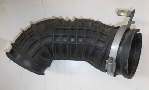

Interessant wäre das "downgrade" vom GT17 auf T5 Lader beim T7 mit Garrett. Sehr interessant!
Und jetzt sucht schon mal fleißig nach 900II Cobrapipes
der gedankenfehler liegt im verlauf, LMM und der bogen. dann ist es einfacher zwei stücken für die verschraubung anschweißen zu lassen :tongue:
damit könnte es dann wieder passen...???
