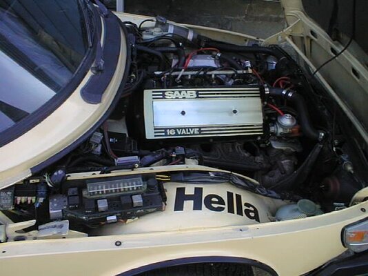

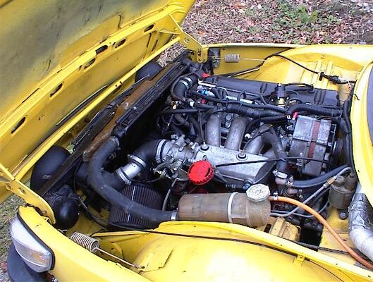

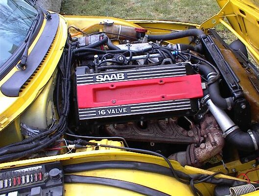

...nein, es fehlen exakt 4 cm. Wenn du Motoraufhängung mitsammt Antriebsstrang nicht verändern (verlagern) willst (ich habe bislang nicht davon gehört, dass das jemand gemacht hat) musst du die Spritzwand modifizieren. Anbei ein paar Bilder von geglückten Umbauten.
