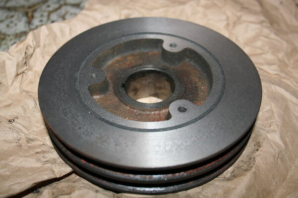

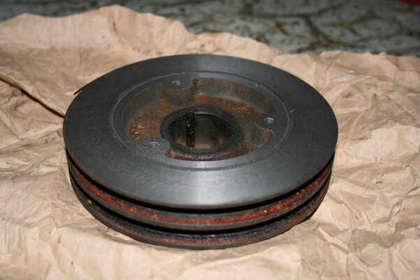

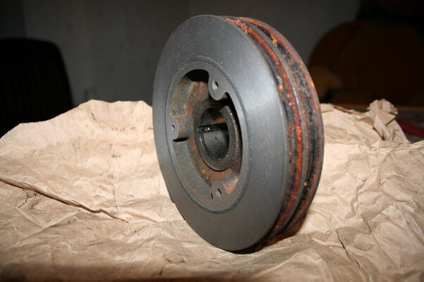

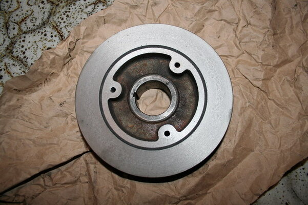

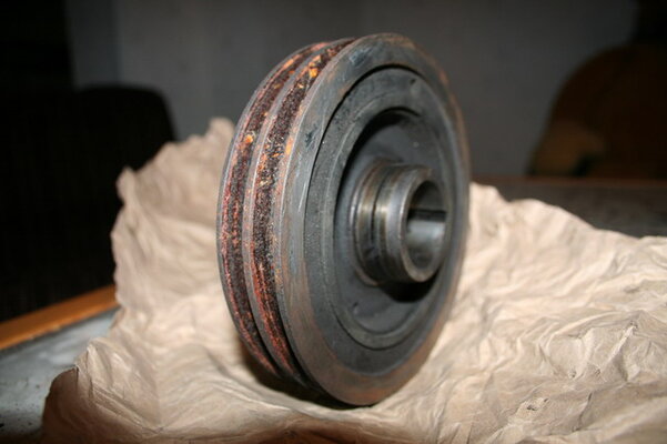

So....
hier die versprochenen Bilder der Riemenscheibe
"99 16V turbo"

Hast du dir einfach eine vom 900er um eine Scheibe runterfräsen/abdrehen lassen?
Ansonsten hätte man doch auch eine Riemenscheide vom Saab 90 nehmen können (so man denn eine auftreiben kann...).
Gruß,
Erik
Gruß,
Erik
zu 1: Ja ;)
zu 2: hast du die Antwort schon gegeben, ausserdem hätte das doch Geld gekostet und vom 900er hab ich 3 Stück....
Spricht eigentlich was dagegen wenn ich die Lauffläche der Riemen sandstrahle??
ssason schrieb:
...Spricht eigentlich was dagegen wenn ich die Lauffläche der Riemen sandstrahle??
Wird zu rau, ich würde sie auf Bohrmaschiene o.ä. spannen und bei nicht zu hoher Drehzal mit einem an die Form angepasstem Holzkeil und Schmirgelpapier schleifen.
Dabei natürlich von grobem bis hin zu feinem Papier runter gehen.
Oder aber Du baust zunächst nach Motoreinbau und Probelauf einen ollen Riemen drauf der für Dich die Arbeit erledigt...
Viel Erfolg,
Olly
Tobi---->faul---->Tobi viele alte Keiliriemen hat........:p
....hätt´ ich jetzt auch nicht anders erwartet....
*undschnellwechhier*

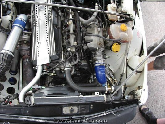

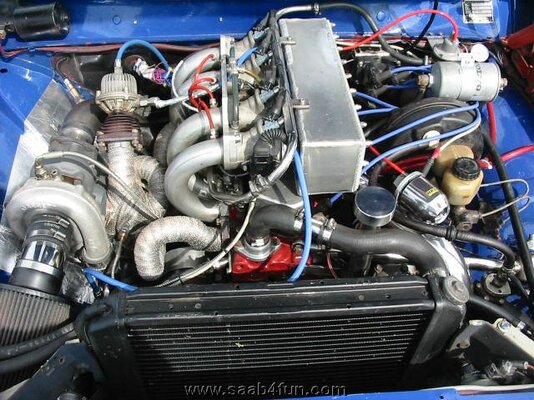

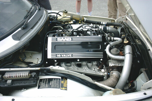

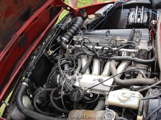

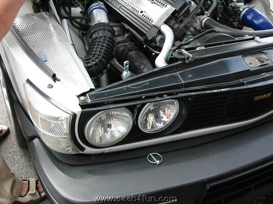

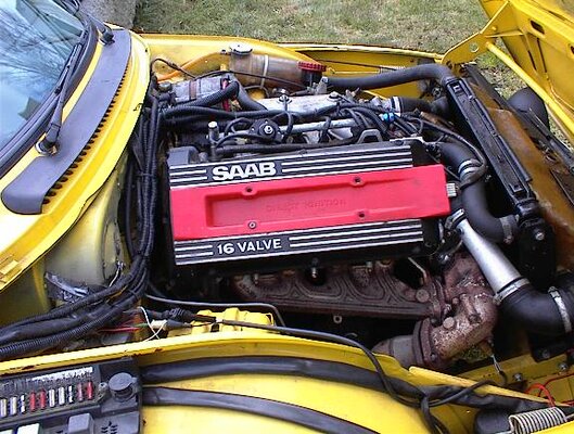

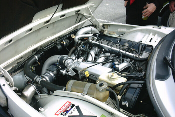

Bilder von Umbauten - 16V in 99iger Saab
... so ein Umbau würde mich noch reizen. Wirklich !
HAGMAN

1. die Motorhalterungen re. & li. Ich war bisher nicht in der Lage Motorhalterungen auf zutreiben.... laut hft passen Karrosserieseitig die Halterungen des 900 16V bis 85, also die Gummilager. Aber wie gesagt konnte ich bisher keine auftreiben und die hydraulischen der ab 86er 900er passen definitiv nicht :rolleyes:. Brauche ich für die Gummilager dann auch den Motorseitigen Haltebügel, passend zu den Lagern? (Fahrtrichtung re.) Oder passt der Halter der hydr. Lager?
2. Hinterachse. Ist der Umbau der HA von einem 86er 900 t16 echt nur "plug&play? Habe da bisher nichts gegenteiliges gefunden, hätte aber gerne Sicherheit. Da der 900er noch als "Spender" in der Garage steht, würde sich der Umbau halt noch anbieten bevor die Karosse auf den Schrott geht (und dafür muss die Karosse roll fähig sein).
3. Treibstoffversorgung. Da ich derzeit wenig möglichkeiten sehe die originale 900er Spritpumpe in den 99er zu bekommen werde ich da wohl auf eine Zubehörpumpe zurückgreifen müssen. Gibt es da außer passender Fördermenge und max. Druck noch etwas auf das ich achten sollte/muss???
Ach man, ich will endlich feddich werden.....:frown:
Zur Hinterachse: Ich meine, die Hinterachse selber sei gleich, der zusätzliche HA-Stabi sei nur eingeschraubt? U.U. sparst Du Dir den Tausch der kpl. Achse und baust nur den Stabi um.
Zur Spritpumpe: Es gibt eine Pumpe von Pierburg, die die LH-Jet-Randbedingungen abkönnen sollte, schau mal in der Suche nach "Pierburg" und "Doctor D"...
Hallo Ssason,
Hinterachse ist definitiv nur Plug and Play, absolut Problemlos.
Die Hydraulischen Motorlager passen, ist zwar eng aber war für mich OK, vorne das orig 99 Lager mit gewechseltem Stirndeckel des Getriebes.
Benzinzufuhr über original Benzinpumpe nur extern montiert, den originalen Ansaugstutzen des Saab 99 hab ich durch ein größeres Rohr getauscht, ob der kleine Durchmesser auch gereicht hätte, ?
Viel Spaß noch beim Umbau
@ul wie hast du denn die Halterungen der hydr. Lager an die Karosse bekommen? Die Löcher passen doch mal sogar nicht... "umgebohrt"?
"umgebohrt"?
die Gewindestangen der hydr. Lager abgeflext, karosserieseitiges Loch an den Träger der hydr. Lager angezeichnet, gebohrt, neue Schraube eingesetzt und angeschweißt, Motor mit Lagern rein, Schrauben rechtsrum festgezogen
Es ist sehr empfehlenswert, auf das vordere Hydrauliklager zu verzichten.
nun ja, beim 99 ist die vordere Aufhängung UNTER dem Kühler.Bei Verwendung eines Hydrauliklagers müsste man entweder auf den Querträger oder auf den Kühler verzichten. Insofern volle Zustimmung.
