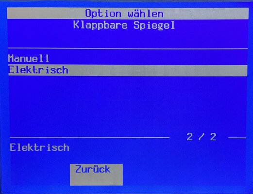

Doch es tut sich nichts. Spiegel werden von den Türmodulen DDM, PDM nicht angeklappt.
Muss per Tech2 noch etwas freigeschaltet werden?
Du musst die Türsteuermodule neu anlernen und denen die Funktion mitteilen.
Nein, nicht SPS.
Security Access reicht hier aus.
Und zum Abschluss:
Melde Vollzug. Spiegel klappen ein und aus.
Hat ein wenig gedauert da ich erst einmal wieder das richtige TIS2000 installieren musste. War mir in meiner VM irgendwie abhanden gekommen.
