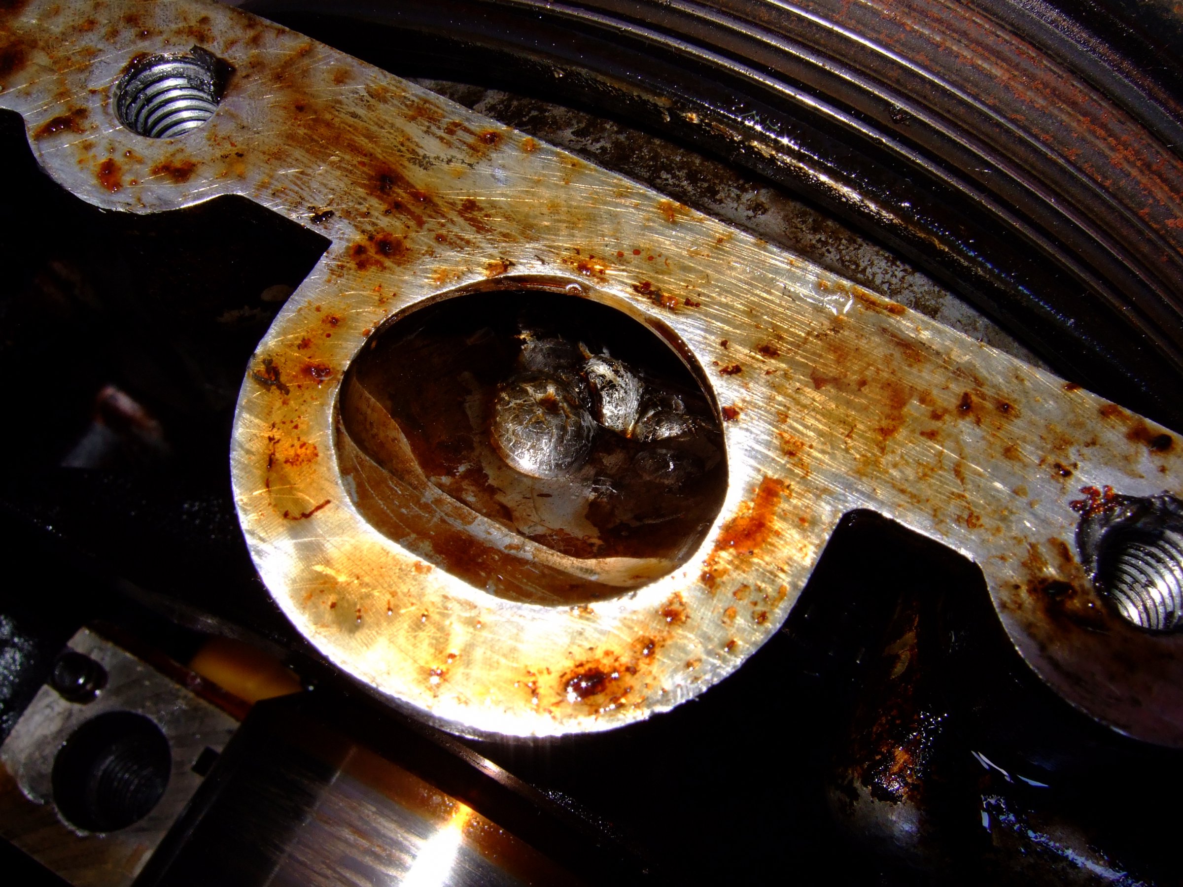

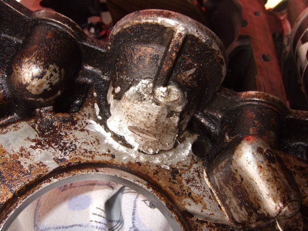

Hey Leuts, ein 93er T5 brauchte auch keine "Lochscheibe"
So rein als sachlicher Input. Dem reicht der OT und der kommt wie beim "alten i" z.B. vom Riemenrad:hello:
Im 900I ist beim T aber auch der Abgriff an der Schwungscheibe denkbar.
Die "Beule" kennt Ihr und die Vorrichtung im "Gehäuse" auch?!
Bleibt Verkabelung, ECU, DI, APC, adäquater Geber, Eindptitzventile! und Kennfelder.
