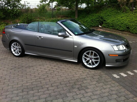

Wer keine Vorstellungskraft hat wie eine 40/40 Tieferlegung in natura aussieht, hier mal ein paar Bilder :
k-Tieferlegung Saab 9-3 Aero Cabrio  (1).jpg k-Tieferlegung Saab 9-3 Aero Cabrio  (2).jpg k-Tieferlegung Saab 9-3 Aero Cabrio  (3).jpg k-Tieferlegung Saab 9-3 Aero Cabrio  (4).jpg k-Tieferlegung Saab 9-3 Aero Cabrio  (5).jpg k-Tieferlegung Saab 9-3 Aero Cabrio  (6).jpg
Ich werde demnächst wieder zurückbauen auf die originalen Federn, da mir diese Einschränkungen für die Stadt zu massiv sind.
Gruß Ralf
