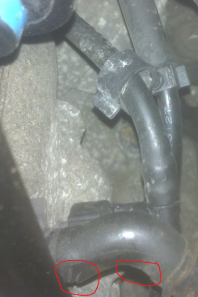

Ein heißer Tipp ist der schlauch der von unten mittig an die Ansaugbrücke geht, der war an meinem auch gerissen als ich ihn kaufte.

Sieht man den von dir angesprochenen Schlauch von oben, der brauch ich dafür ne Bühne?

Ja man sieht ihn von oben, Du musst nur den Plastikdeckel runter nehmen und dann schaust Du zwischen Drosselklappe und Kühler runter, ca. 5cm unter der Drosselklappe ist dieser schlauch angesteckt.

Ja genau der ist es.
Der darüber geht zur Vakuumpumpe und wird auch gerne undicht.

Das Stück Schlauch hab ich gestern erneuert, subjektiv ist der Bereich in dem die Drehzahl bei Kaltstart schwankt geringer, bin mir aber nicht sicher.
