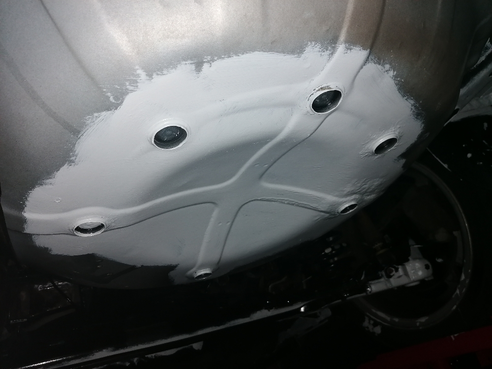

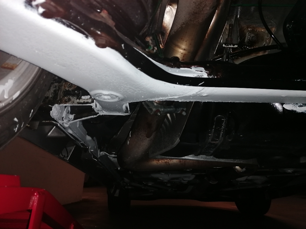

Krankheitsbedingt ging es bei mir die letzten Monate nicht, mich um den Saab zu kümmern. Er stand auch meistens in der Garage rum und wurde fast nicht bewegt.
Habe alles grob entrostet, mit Owatrol eingesprüht und jetzt Brantho Korrux drauf gepinselt......
Das erst mal am Unterboden, wo ich so überall hingenommen bin.
Als nächstes kommen die Hohlräume und Radhäuser dran.
Hat jemand einen Tipp für die Radhäuser?
Ich dachte auch an Brantho Korrux?
Bin gerade im Eifer und Tipps sind willkommen....
Gruss Janosch
