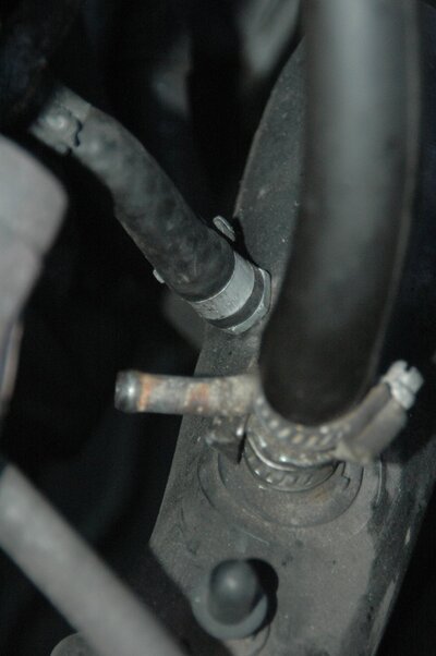

@stock car: Du meinst das Bypassventil, oder? Ich seh das auf dem Bild auch nicht..

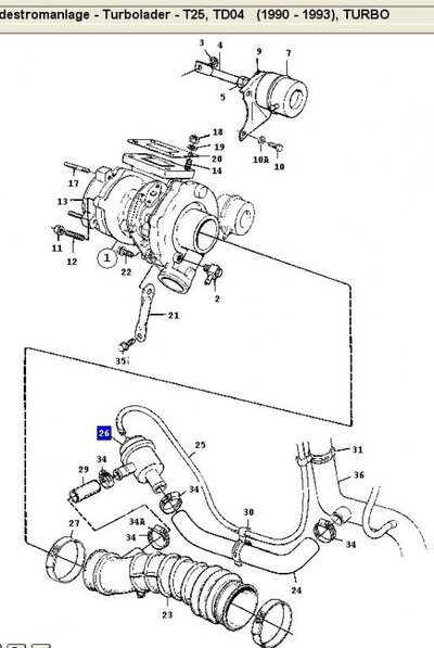

@trust.no1: Da ist wirklich so ein schwarzes, zylindrisches Ventil mit 2 dicken Schlauchabgängen 90° zueinander angeordnet und ein Schlauchabgang für einen dünnen Unterdruckschlauch, das ganze befestigt am Saugrohr (Aluminium, führt zur Drosselklappe)?
Bypassventil 91er 9k siehe Anhang
Hab es zwischenzeitlich schon gefunden, aber Danke, die Zeichnung hilft mir trotzdem schonmal weiter. Solche Pläne wären genial für die gesamte Verschlauchung. Kannst du mir sagen wo ich so etwas bekomme odern gutes Reperaturbuch? Hab da bislang nix gefunden..

hab ich ja geschrieben, dass man den Schlauch zum Ventil auf dem Foto sieht, nicht das Ventil :biggrin::cool:

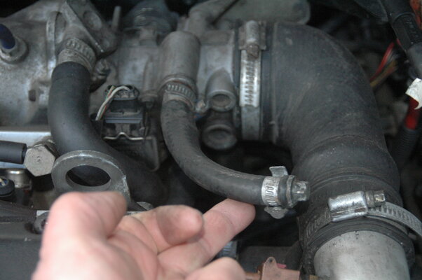

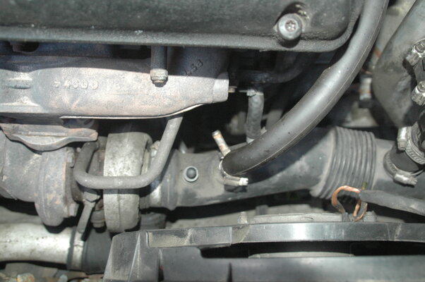

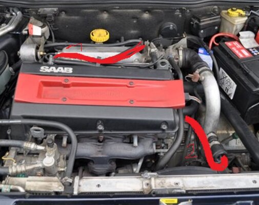

Ich möchte mich mal kurz hier dran hängen und zwei Fragen rein interessehalber stellen:
Wer von Euch kann mir sagen, was die beiden markierten Unterdruckschläuche für eine Funktion haben?
Hintergrund meiner Frage:
zu Schlauch eins: Mir ist gerade wieder ein 9000 zugelaufen ( näheres später in einem anderen thread ) . Bei dem fehlt der Schlauch incl. des richtungsgebundenen Ventils komplett. Der ( eine dafür zuständige Teil des ) Anschluss am Ventildeckel scheint abgebrochen zu sein und wurde einfach zugeklebt, das kurze Schlauchstück an der Ansaugspinne wurde mit einer Schraube verschlossen.
Der Schlauch wird natürlich wieder erstetzt, mich würde nur interessieren wozu er dient, da der Saab bei der Probefahrt auch ohne völlig unauffällig lief.
zu Schlauch zwei: Am Mittwoch ist mir bei meinem Alltags-9000 ohne Vorwarnung die DI Box abgeraucht ( Ersatz lag aber im Kofferraum ) . Im Zuge der Fehlersuche habe ich bemerkt, dass der Schlauch an seinem unteren Anschluss eingerissen und ( von was auch immer diese kleine runde Dose am Aluniniumansaugrohr sein mag ) abgerutscht war. Syptome habe ich vorher aber überhaupt keine bemerkt...
Danke für Eure Erklärungen schon mal im Voraus
Der Schlauch mit dem Rückschlagventil ist für die Kurbelgehäuse Entlüftung zuständig. ohne Ventil brauchst Du dich über Undichtigkeiten am Motor nicht wundern.
Der Schlauch zum Bypassventil betätigt dieses durch Unterdruck beim Gaswegnehmen. verhindert das der Turbo gegen eine Luftwand läuft.

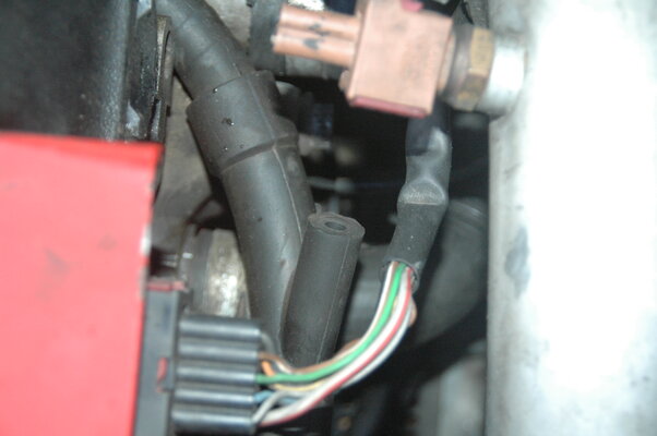

Zuerst einmal zwei lose Schlauchenden, die wenn ich das bei meinem anderen 2.3 Automatik richig sehe, eigentlich verbunden sein sollten...
Wozu dient der Schlauch und kann ich ihn einfach mit einem Röhrchen verbinden? Oder gibt´s einen guten Grund warum man sowas einfach zustoppelt?

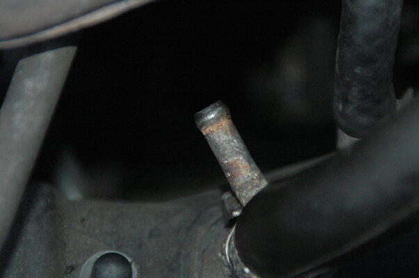

Zweitens unten in der Nähe des Turbos bedindet sich ein unbelegter Anschluss. siehe Foto
Wozu dient er? Verschließen oder so lassen?
