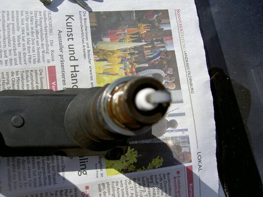

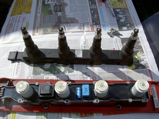

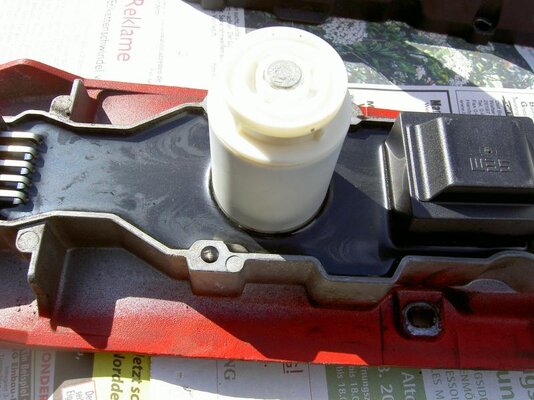

Hier wieder ich,
@ saab stock car,
hier die Bilder von der zerlegten Box und die Kerzenbilder.

:biggrin: und das vierte Bild... ?
Spass beiseite, Kerzen mit so hellen Elektroden deuten auf wesentlich zu magere Verbrennung hin, wenn der Wärmewert stimmt ??
Das deckt sich auch mit deinen Messungen vom Widerstandswert des Temp.fühlers, passt allerdings nicht zu Deiner Beschreibung, dass er nach zu fettem Gemisch stinkt...irgendwie widerspricht das dem Kerzenbild auf dem Foto..
am besten wirklich zuerst eine 100% funktionierende Zündbox testen, damit die für mich wahrscheinlichste Ursache ausgeschlossen werden kann, dann Leerlaufregler - Drosselklappe mit allen Komponenten ....
Kraftstofffilter usw.usw, da fiele mir noch so einiges ein...:eek:
