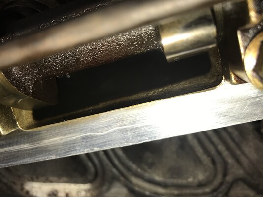

Ich bleibe dabei:
Da kommt kein Öl. noch nichtmal in den Bohrungen für die Zylinderkopfschrauben ist ein Hauch von Öl zu sehen.
Das ist alles Pf... trocken
Damit fährt man ein paar Km und dann ist Sense
Ich hatte vor ein paar Jahren genau so einen Fall, Motor hat eine Zeitlang gestanden und wurde dann eingebaut, baute Öldruck auf , aber hämmerte im Leerlauf heftig vor sich hin. Nach abbau des Ventildeckels das gleiche Bild wie hier. Beim Durchdrehen mit dem Anlasser blieb alles Trocken. Die Recherche ergab eine zugemockte Versorgungsbohrung durch den Zylinderkopf. Nachdem ich sie mittels Draht und anschliessend mit Reinigungsbürstchen freigepopelt hatte kam auch wieder Öl oben an und das Hämmern war weg.
Der Motor läuft heute noch. es ist schon erstaunlich was die Motoren abkönnen.
Ich bleibe dabei:
Die Nocken mögen zwar trocken sein, hatte mit den Fingern mal nachgefühlt, kann jetzt aber nicht sagen wie das Öl herunterläuft nach 11 Tage Standzeit. Öl ist zu sehen und steht in den Vertiefungen.IMG_4443.jpeg.

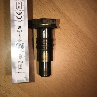

Hier der Kettenspanner, alte Version. Vorne schaut er jetzt 19,3 mm raus. Läßt sich 2mm leichtgängig eindrücken. Spuckt dann Öl durch das Loch. So wie es aussieht wird er mit Öldruck gespeist.
Läßt sich im Uhrzeigersinn tiefer eindrehen.

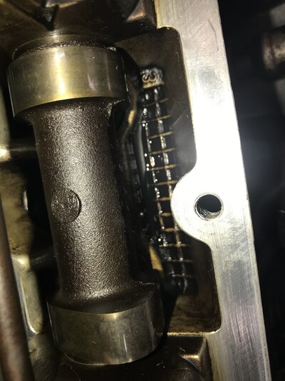

Heute den neuen Kettenspanner verbaut. Kompatibel mit dem alten.
Motor mit offenen Deckel ohne Zündung und Einspritzung drehen lassen.
Öl kommt. Es bildet sich auf allen Kappen über den Ventilen und den Nocken ein Ölfilm.

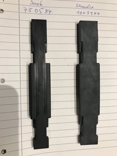

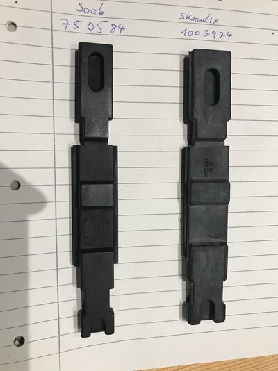

Hier die unterschiedlichen oberen Gleitschienen. Man sieht wie breit der neue geworden ist. Ich spare mir mal das zurecht schnitzen zumal die Rückseite auch unterschiedliche Nuten haben.
Werde mich mal auf die Suche nach einem anderen Deckel machen.
hab letzte Woche noch einen "neuen" Deckel verbaut, weil eine schmale Schiene nicht aufzutreiben ist. Deckeltausch ist da wohl der Weg der zu gehen ist. Allerdings ist darauf zu achten, daß nicht nur die breite Schiene passt, sondern auch die Anschläge für die externen Ölleitungen vorhanden sind. Andernfalls drückt der Öldruck die Leitungen raus.

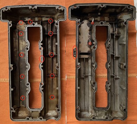

Hier mal der Vergleich alter und neuer Deckel. Danke an thadi05.
Links der Originale von 1984 mit zweizeiliger Beschriftung "SAAB", "16 VALVE".
Rechts einer von 1995 mit einzeiliger Beschriftung "SAAB 2.3".
Im Linken die Stellen wo der Deckel die externen Ölleitungen " das Geländer" niederdrückt.
Und in der Nut für die Ventildeckeldichtungen finden sich Nasen um diese bei der Montage zu halten.
Im Rechten Ventildeckelentlüftung mit verkürztem Blech mit Röhrchen "Syphon". Das obere Röhrchen greift unter die externe Ölleitung. Der Deckel muss also eingefädelt werden und darf bei Demontage nicht einfach abgezogen werden sonst reißt die Ölleitung ab.
