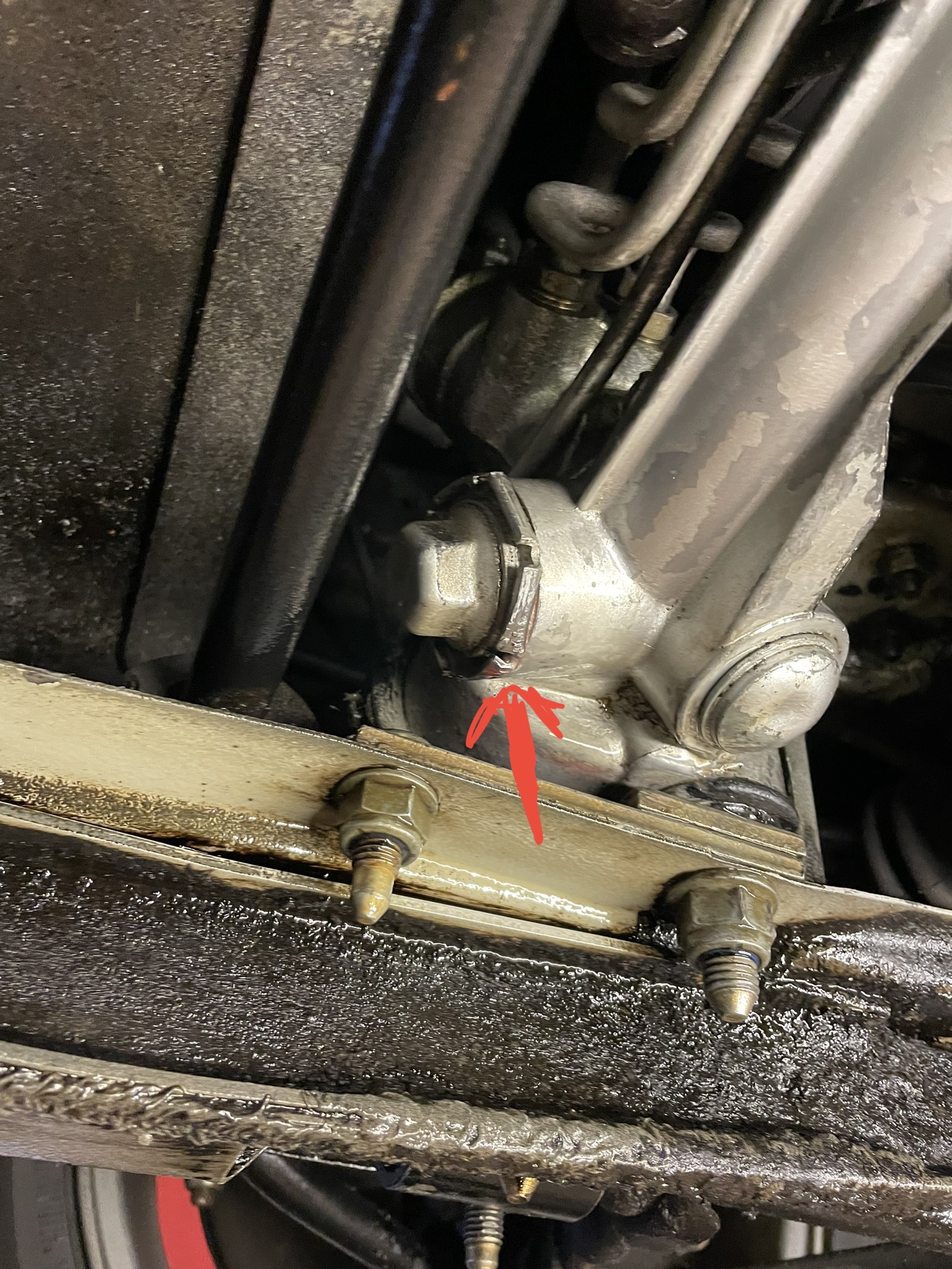

Hier noch ein paar Detailbilder, da muss ich immer ordentlich putzen damit es so bleibt! :eek:
Das wäre ein Auto für MICH ... zum Putzen mit dem Q-Tip. Aber im Ernst - machst Du noch Wachs drauf ? Für perfekte Bleche geht das ... gibt es auch durchsichtig. Unser VW T6 hatte so ein Zeugs drauf.
Eigentlich unglaublich wie gut das aussieht. Pass schön auf das es so bleibt ... fast wie ein Neuwagen !

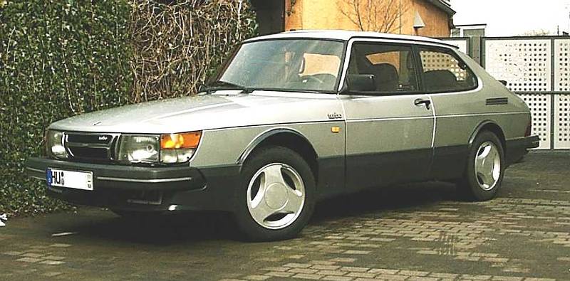

Schön, auch einen RR Fahrer hier zu haben, ich bin nicht sehr markentreu, deshalb die bunte Mischung. Die anderen sind reine Liebhaberfahrzeuge für Ausflüge und Urlaube, alltagstauglich sind sie alleine wegen des hohen Verbrauchs und auch der Unterhaltungskosten nicht (18-20 ltr der RR, 15-18 ltr der Range Rover, 15 ltr. der Aston) bei dem Aston bin ich immer froh, wenn ich wieder daheim bin, geht da was kaputt sind gleich die Kosten für ein Saab Cabrio fällig :redface:
Der Saab der mir in seiner Eigenständigkeit und der recht genialen Technik immer schon symphatisch war, ist halt eine wunderbare Mischung aus Spaß und Vernunft und dient so auch als Alltagsauto. Auf jeden Fall werde ich ihn genau so aufwendig konservieren wie den Range Rover, der ja auch mal durch Eis, Schnee und Salz muss.
Das war übrigens der erste Saab den wir hatten, für rund 2.000 DM gekauft, weit über 200 TKM und sehr zuverlässig
Der sollte eigentlich nur ein Winterautos sein, wurde dann aber, weil er viel Spaß machte, ganzjährig zugelassen.
Ist mir jetzt beim heraussuchen des Bildes aufgefallen, dass das auch ein Aero war. Ich weiss gar nicht mehr, welches Baujahr das war.
