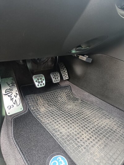

Nightpanel und Ambientebeleuchtung widersprechen sich keineswegs. Meine Augen sind in dieser Kombination noch weniger belastet als im reinen Nightpanel Modus. Aber das ist sicherlich Geschmackssache.
So, hier dann mal ein vorläufiges Fazit der nachgerüsteten Ambientebeleuchtung nach einigen Fahrten in Dunkelheit...
Ich habe mich daran gewöhnt, wenn ich die Instrumentenbeleuchtung dimme - ansonsten ist mir das zu hell, besonders wenn ich weiße/helle Schuhe trage.
Ansonsten macht das in der Tat wider Erwarten einen stimmigen Eindruck, wenn der Fußraum ebenfalls ein wenig beleuchtet ist.
Nachteilig ist, wie bereits erwähnt, dass man nun jeden kleinsten Krümel im Fußraum sieht und ich jetzt auch noch die Pedale aufhübschen möchte, sobald ich da was passendes finde.

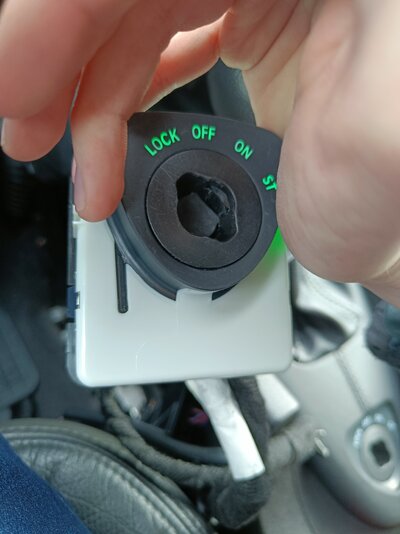

(Mein Saab steht seit heute jedoch leider im Winterquartier und bevor ich mich um die Pedale kümmere, muss ich schauen, wie ich das Zündschluss beleuchten kann, wie bei dir im Avatar zu sehen, @CapSaab .)

Das Zündschloss (ISM) war bei den ersten 9-3II aus 2002 beleuchtet. Wurde dann weg gespart. Ich gucke nachher mal nach der Teilenummer.
Taucht immer mal wieder in der Bucht, Kleinanzeigen, Tradera o.ä. auf. Manch einer weiß was er da hat und verlangt Mondpreise, manch einer nicht.
Du musst nur die Platine wechseln, deswegen ist das Erscheinungsbild „drumrum“ eher nebensächlich. Es bietet sich an die (Schleif-) Kontakte auf der Platine direkt zu reinigen (z.B. mit einem simplen Radiergummi), da umgeht man die hier bereits öfters angesprochenen Probleme mit dem ISM.
Das Öffnen des ISM ist relativ fummelig aber mit Geduld schadensfrei machbar.
Tech2 wird nicht benötigt.
Bei Kleinanzeigen gibt es such jemanden, der LEDs nachrüstet. Dazu habe ich aber keinerlei Erfahrung.
Ich sehe gerade, dass ich hier noch eine Info schuldig bin. Und natürlich meinte ich nicht 2002, sondern 2003…
Also:
ISM -ohne- Beleuchtung: S12801010
ISM -mit- Beleuchtung: S12786386

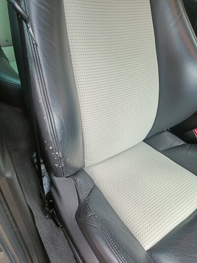

- gestartet hat es wie immer mit einer gründlichen Innenraumreinigung, es ist immer wieder erstaunlich wie sehr ein Auto von innen eindreckt (die Bilder vom Teppich sind hier noch vor der Reinigung)

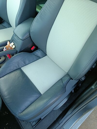

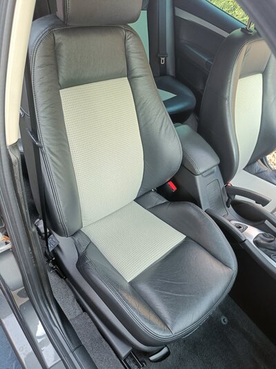

- da die Saab- Leute scheinbar mit großer Vorliebe ihre Sitzbezüge anknabbern gab es natürlich neue Lehnenbezüge für beide vordere Sitze
- dabei habe ich gleich ein neues Sitzkissen und Drahtgeflächt auf der Fahrerseite verbaut

- Aero- Einstiegsleisten und neue Pedalgummis müssen sein, naja lag halt noch im Regel

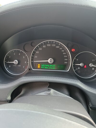

- selbstverständlich gab es eine Leistungssteigerung, man will ja heute auch in dem aggressiven Verkehrsgeschehen mitfahren können oder doch nur auf einer schönen Drehmomentkurve reiten? - Jedenfalls ist der kleine 11t am Limit, mehr ist nicht herauszuholen.

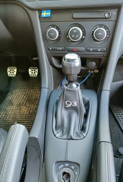

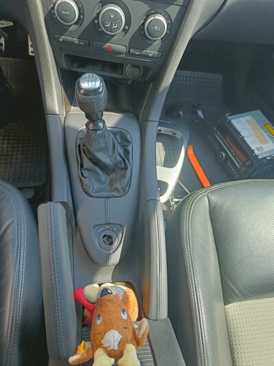

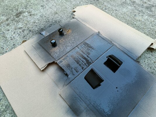

Um das ganze etwas wohnlicher zu machen, damit die Therapie nach der Arbeit auch anschlägt, gab es ein erstes Lederpacket.
- Griffe
- Armaturenbrettblende
- Handschuhfachleiste
- Lautsprecherabdeckung mittig
- Schaltkonsole
- Schaltsack bestickt

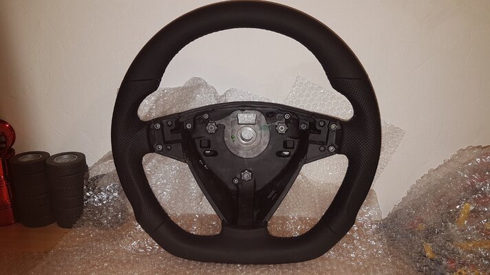

Und bei Leder fiel mir ein, das alte Lenkrad und die manuellen Sitzkonsolen aus meiner Limo liegen noch im Regal, also auch damit in den Kombi.
Irgendwann fiel mir ein, ein Elch darf im Saab nicht fehlen. Also wurde auch der obligatorische Elch als Co- Pilot hineingesetzt.

Da der Sitzkissenbezug auf der Fahrerseite nach wie vor das Gesamtbild ruinierte hab ich einen vergleichsweise guten Gebrauchten organisiert. Neu eben nicht mehr lieferbar.
Eines Abends habe ich dann auch noch ein beleuchtetes ISM angefertigt.

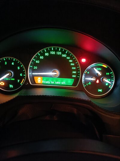

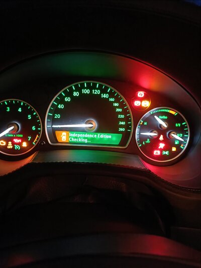

Und da Aero nun schon beim Einsteigen zu lesen war musste auch ein Turbo- Instrument her.
Das MY11 Instrument hat leicht andere Warnleuchten, also musste auch das neue gebrauchte Instrument ein MY11- sein, die Besonderheit soll schließlich erhalten bleiben. In den USA bin ich dann nach längerer Suche endlich fündig geworden.
Natürlich begrüßt mich der Tacho jetzt mit "Independence Edition", "Ready for take- off", da habe ich bei der programierung das MY ausnutzen können.
Ein eSID3 musste selbstverständlich auch ins Auto.
