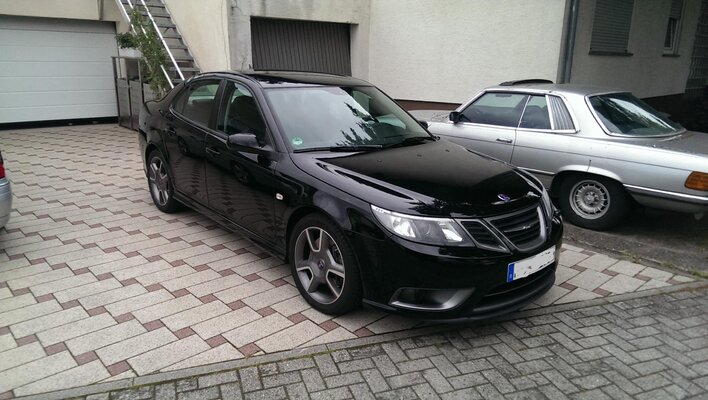

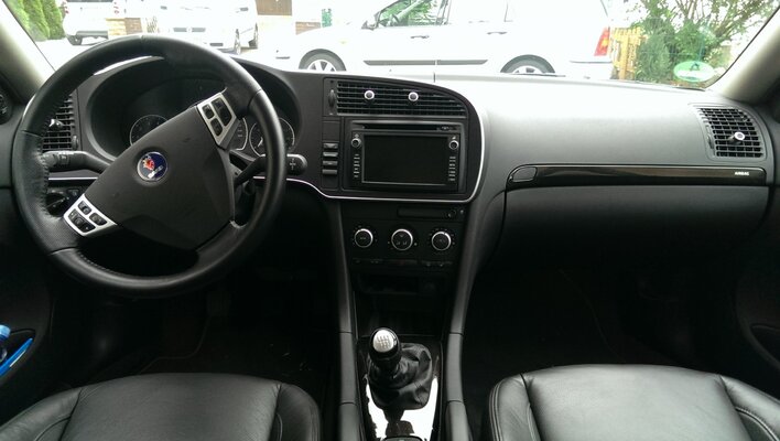

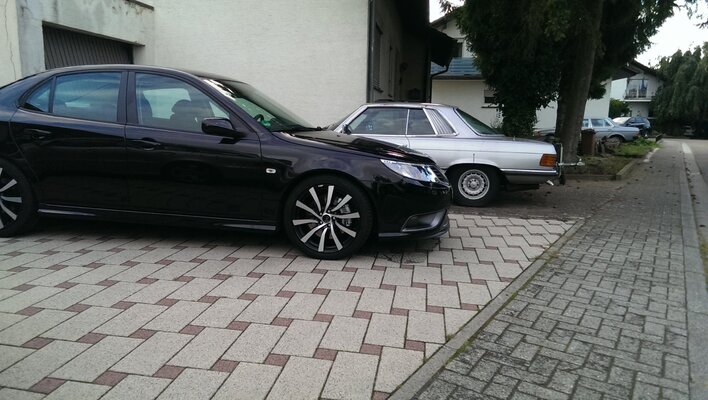

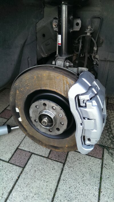

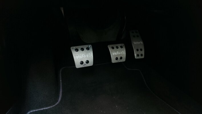

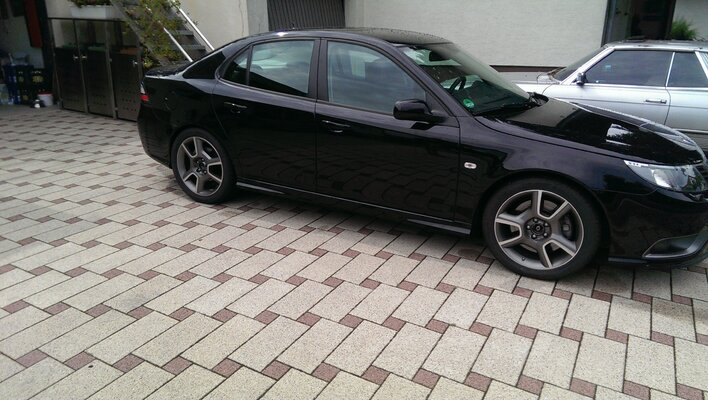

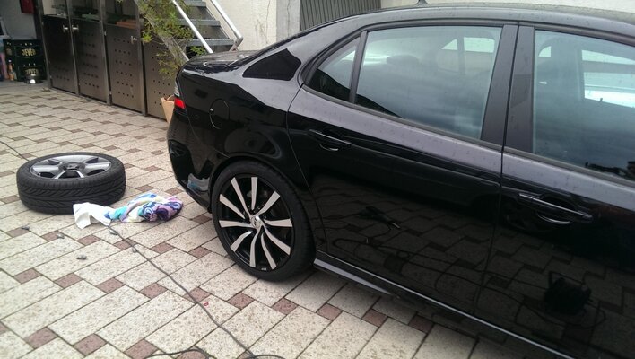

so hier stelle ich mal meinen tx vor....
-tieferlegung ca 25mm
-Leistungssteigerung SKR Performance auf 300PS
-Ultimate Pedals mit Turbo X gravierung
-Bremsbacken silber lackiert
-Bremsscheiben Schwarz lackiert
-Rückfahrkamera
-Carbon Dekor außen
-AEZ 19" felgen
-18" Turbo X felgen
-Türgriffe in Leder
Geplant:
-GS Downpipe
-Stickerein...
-Verschiedene Lederverkleidungen.
ich bin wirklich sehr vom TX begeistert. Fährt sich sehr sportlich aber nicht zu hart

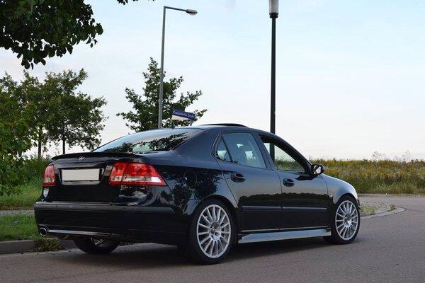

Bei mir hat endlich mal der schon lange in der Ecke wartende Aero Spoiler den Weg auf die Heckklappe gefunden, jetzt ist es schick..auch wenn er bei Schwarzem Lack leicht untergeht
Finde ich nicht, dezent ist manchmal einfach mehr, mir gefällt das so.............
