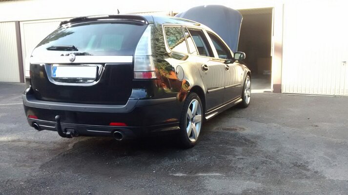

sagmal was ist das bei dir für ne auspuff (anlage) dadrunter?
@Yogi die rondell sind top, hab ich auch drauf.
Sieht aus wie eine Simons/BSR/Maptun (alles das gleiche) ab Kat

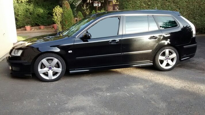

Kann man auf der HA 25mm Verbreiterung pro Rad fahren, also 50mm auf der Achse? Die Felgen sind 7½ J x 17 ET 41 (Alu 59) mit 235/45/17. Denn mir sind die schicken Räder deutlich zu weit innen.

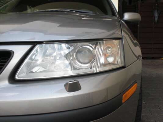

Nächste Frage: Würde ganz gerne meine silbernen Blinker-Leuchten vorne einbauen, allerdings ist dort ja null Platz. Habe beim Suchen keine Anleitung gefunden, wie muss man vorgehen um die Blinker zu wechseln?

20mm/ Seite hinten gehen, ich fahre die ALU50 mit 225/45-17, das sieht für mich stimmig aus und ist ohne Veränderungen machbar/ eintragbar........

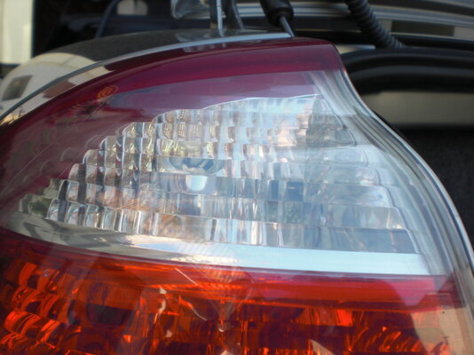

Für die Blinkerbirne auf der linken Seite musst Du den Kühlwasserschlauch am Batteriedeckel zur Seite führen, dann die Batterieabdeckung (2 Schnellverschlüsse jeweils um 90° drehen danach nach oben klappen und abnehmen, danach das Einfüllrohr der Scheibenwaschanlage nach oben abziehen............
Für die rechte Seite braucht es schmale Hände und viel Gefühl, ist aber machbar...........ich habe es auch geschafft..........:smile:
Hier noch jeweils ein Foto meiner Spurplatten vorne 15mm/ hinten 20mm/ Seite (das linke Auto ist meins:wink:).......und der Blinkerbirnen vorne/ hinten...........

Nein, ich habe Spurplatten von FK verbaut mit Befestigungssystem B+, da werden die Platten mit speziellen Schrauben auf der Nabe befestigt, die Felgen werden mit den normalen Radschrauben auf die Platten befestigt........

Bei den Spurplatten setze ich auf H&R mit dem DRA System (das gleiche wie B+ bei FK), damit habe ich an den Omegas gute Erfahrungen gemacht. Schweres Auto, ordentlich Leistung und Hinterradantrieb: hat sich bewährt, wird also auch am Saab halten.
Am Omega sahen die 20mm pro Rad immer noch verbesserungswürdig aus, daher bin ich beim Saab einfach von 25 ausgegangen, aber wenn 20mm reichen. Und für 80€ 2 Stück braucht man nicht lange überlegen.

Mir reicht das so, mit Umbauarbeiten würde sicher auch mehr gehen, aber das wollte ich nicht……
Ja, die 20mm sehen schließlich sehr gut aus.
