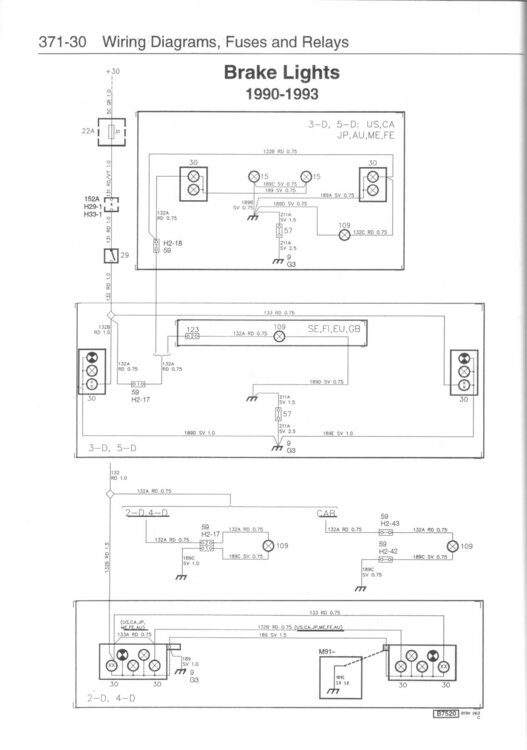

kann man selbst ganz einfach über das Kabel für die 3. Bremsleuchte im der Klappe verkabeln ;-)
Einfach die anderen beiden Leuchten mit an die gleichen Strippen zu klemmen ergibt höchstens 4 Leuchten, die schwächer Leuchten (Stichwort: Spannungsfall auf langen Leitungen!)
M.E. ist das effektivste, erstmal die Gläser abzubauen und sauberzumachen.... sonderlich dicht sind die nämlich nicht und >10 Jahre fügen schon so ihren Schmodder hinzu. Bei mir hat's was gebracht.
Ansonsten: 3. Bremsleucht. Aber mit extra Leitung.

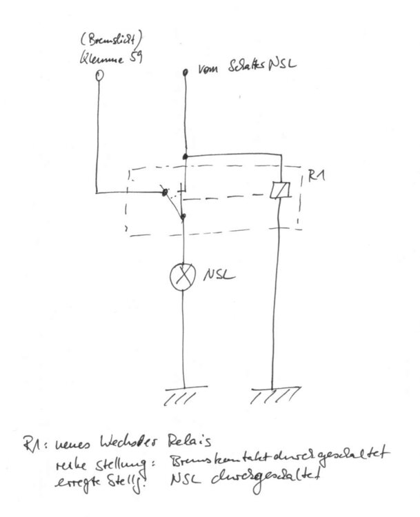

Ich habe ja vor, mir an einem möglichst zentralen Punkt, ich denke mal irgendwo im Abrett, Die Leitung des Bremslichtes, mit der Leitung der Nebellichter verknüpfe. Wenn nun Bremse läuchtet beides auf. Betätige ich den Drücker der Nebels leuchtet auch beides auf, da die Nebels rückwerts die Bremsleuchte mit einspeisen tut. Tu ich da nun eine Diode rein, die die Eigenschaft hat in eine Richtung den Strom zu "sperren", erschlage ich das Problem mit dem Nebeldrücker. Also entsteht folgende Funktionsweise:
Bremspedal -->bremslicht und nebellicht
Nebeldrücker--> nebellicht dauer und bremslicht nur bei bremspedal
uiui nun hab ich viel gesabbelt und ich glaube mein Jensi ist immer noch nicht kluger.
Bei Bedarf maile ich dir sonst mal ne Schaltskizze. :think:

du müsstest aber, habe ich jedenfalls bisher immer erlebt aber es ist halt saab, die leitung für die dritte bremsleuchte bereits in der klappe haben... einfach mal verkleidung runter und nachschauen...
