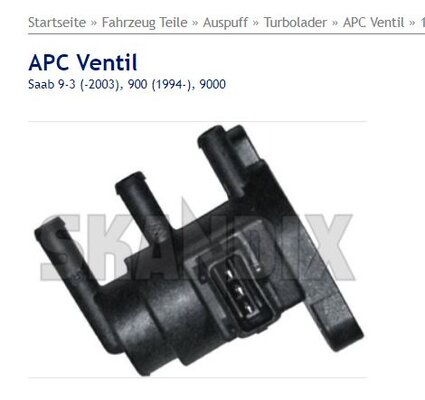

Auch das "muhen" beim Übergang von weiß auf gelb war weg. Ursache war ein gelöster Schlauch vom APC Ventil an der Spritzwand.

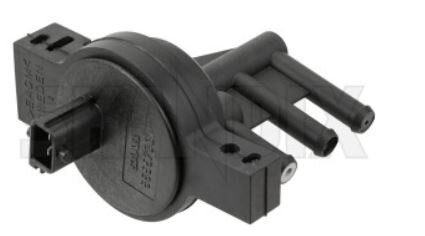

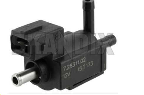

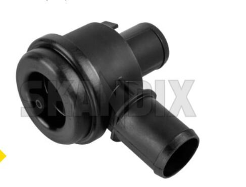

Aus Zeitmangel haben wir den Tausch des APC Ventil gelassen. Ich habe jetzt zusätzlich noch das Bypass Ventil vorne und das hinten an der Spritzwand bestellt.. Alle 3 Ventile werden demnächst von mir eingebaut.

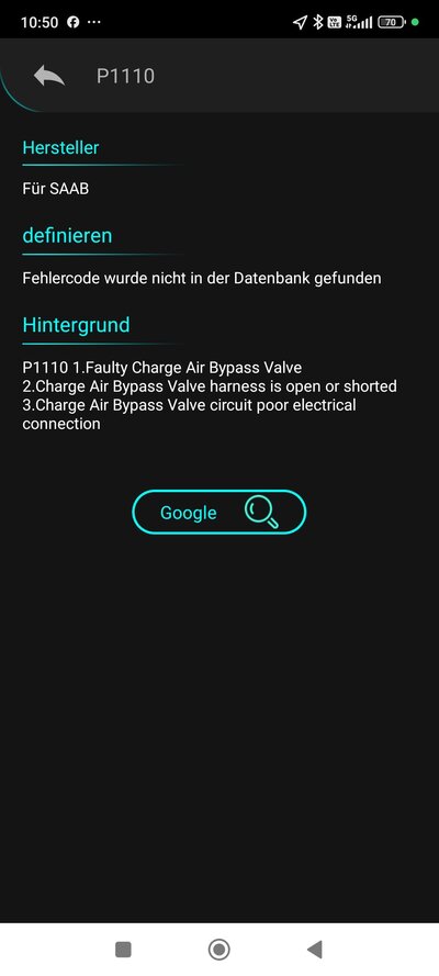

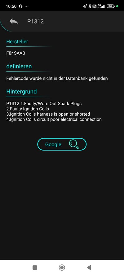

Anbei noch zwei Fehlermeldungen, die ich mit meinen BT OBD Dongle während der Fahrt ausgelesen habe.
Wie gesagt: Kerzen+Kassette sind neu
Hier ists klar: eins der Ventile mag mich nicht.
Die Frage ist: kann P1110 auch die Ursache für P1312 sein?
