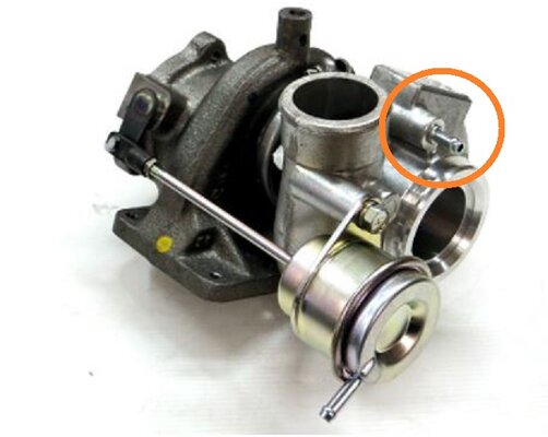

Prüfe mal den Unterdruckschlauch der vom APC-Ventil (Anschluss C) an die Turbine geht. Der kann an der Klemmschelle einreißen, ohne das man das auf den ersten Blick sieht. Dann kriegt das APC-Ventil keine Info über den aktuellen Ladedruck und die Kiste rennt in den Fuelcut. Gerade erst an meinem 9k mit T7-APC-Ventil gehabt...

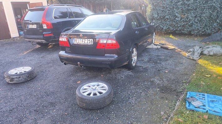

Beim wechseln des APC Ventils habe ich gleich mal die Verschlauchung angeguckt und siehe da.... der Schlauch vom Turbolader ist abegerutscht. :eek: Natürlich nicht der Schlauch, der an die Druckdose geht...nee genau der, welcher auf der Rückseite des Laders sitzt.
Fazit: große Plane auf den Fußboden gelegt (damit ich trocken liege) , und die Kiste hochgepumpt.
Dann die Unterbodenverkleidung abgeschraubt und 100 Flüche gen Trollhättan geschickt.
Die "Spaltmaße" sind nichts für Germanische Pranken von einmeterachtundachzig Typen.
Irgendwie habe ich den Schlauch mit ner langen abgewinkelten Spitzzange wieder draufgefummelt.
Warum sind auf den Schläuchen eigentlich keine Schlauchschellen?
Kiste wieder abgesenkt und angelassen: die schüttelte sich daraufhin, wie ich, als ich neulich beim Zappen im TV Harald Glööööckler bei seiner "Kunst" gesehen habe.
Hatte aber nur vergessen, das Alurohr, welches von der Cobra zum Bypass verläuft, wieder reinzustecken.
Erneuter Start: Motor schnurrt wie eine Katze. Kein extremes sägen mehr.

Weil ich eh den Wagenheber draußen hatte, dachte ich mir: ach wechselste gleich die Räder.

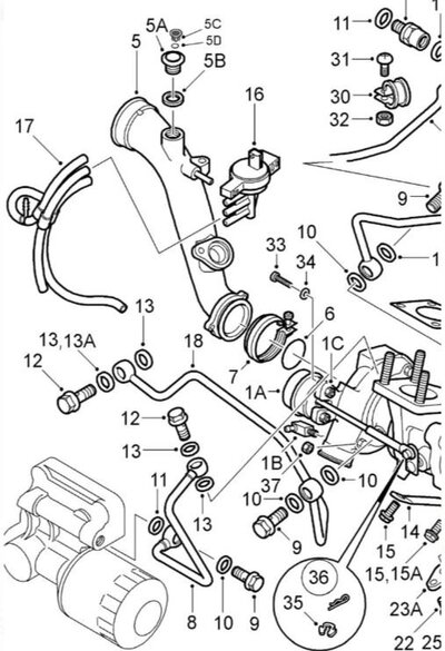

Nun wurde hier gesagt, dass der besagte Schlauch mit einer Schelle befestigt wird.
Lt WIS kann ich dazu nichts finden. Keiner der 3 Schläuche (nr 17 im Bild) hat in Rtg Lader eine Schelle o.ä..
Ok... das WIS macht auch manchmal Fehler.
Aber selbst beim Thema "Ausbau des Turboladers" wird nichts von den Schellen erwähnt.
