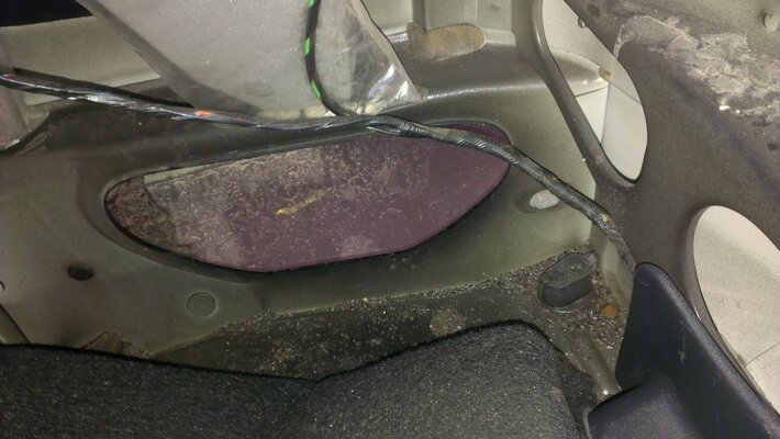

Also. Ich hatte auch Wasser im Kofferraum.
Es kam eindeutig von der Zwangsentlüftung.
Für was soll die eigentlich gut sein?
Habe sie und das drumherum gereinigt.
Hoffe es wird jetzt nicht mehr feucht.
also meines Wissen nach entweicht darüber die Luft/Druck beim schliessen des Kofferraums. Hat das Cabrio die eigentlich auch da ich heute auf der rechten Seite Nässe festgestellt habe und ich eigentlich auf die Rückleuchten getippt habe....:-)
Nicht nur die Luft beim schließen des Deckels. Irgendwo muss ja auch die Luft aus der Lüftung hin. Was das CV angeht müsste ich tatsächlich nachschauen, aus dem Bauch raus hätte ich gesagt nein. Kann mich jedenfalls nicht an so eine Aussparung erinnern. Wozu auch, CV ist an sich recht wenig Luftdicht bzw. das Dach kann nachgeben und der Deckel ist weit kleiner beim Schließen.
Also die "Membrane" (ich nenns jetzt einfach mal so), die in dieses Loch kommt, finde ich im WIS nicht. Könnte mir da jemand helfen?
Das währe sehr nett.
Ich habe beschlossen, gleich eine neue einzubauen. Wird wohl sinnvoller sein.

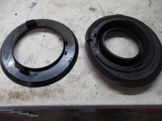

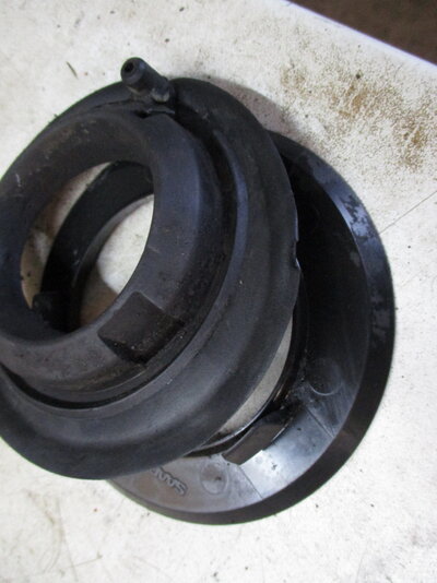

Daher der Tankstutzen im Verdacht. Wenn ich den Tankdeckel öffne ist bei mir nur dieser Plastikrahmen der Bombenfest sitzt! Ich nehme an da drunter könnte die Undichtigkeit sein, oder ?
Wie komme ich da dran? Mit Gewalt?
Danke für Tipps!
Herzlichen Dank !
Wenn ich es richtig sehe, müsste ich an den Nasen mit einem Schraubenzieher Ran und dadurch entriegeln um es abzuziehen?

Tankdeckel wurde bereits Mal abgedichtet. Hab jetzt nur mal zusätzlich das Kunststoff welches mit Tankabdeckung angeschraubt ist, eingeklebt. Da war auch Mal eine Dichtung dran die aber kaum noch vorhanden ist.
