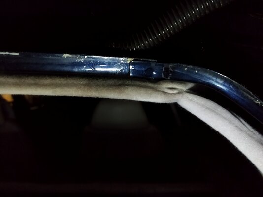

Gestern hat es wieder bei uns geregnet, also gleich eine gute Gelegenheit, um hier nach Stellen mit Wassertropfen zu suchen.
Und es war wieder feucht aber diesmal am Dachhimmel links und rechts unterhalb der Stelle, wo die beiden Kabelkanäle vom Dach zur Kofferraumklappe durchgehen. Ich könnte mir vorstellen, dass hier Wasser durch die Kapillarwirkung in den Innenraum gelangen.
Ich habe die Stelle heute mal von außen mit einer alten Zahnbürste gereinigt, würde aber gerne mal diese Durchführungen lösen und auch dahinter sauber machen. Gibt es was zu beachten, möchte ja nicht, dass ich am Ende hier eine komplett offene Stelle habe.
Oder habt ihr hier andere Vorschläge?

Mach mal die Endleisten Am Dach Hinten R&L ab...
Was sind den die Endleisten und wie macht man die zerstörungsfrei ab?
... würde aber gerne mal diese Durchführungen lösen ...
Da sitzen von innen Klammern davor. Um dort ran zu kommen, muss der Himmel leicht runter und dazu müssen zumindest die beiden hinteren Halter am Himmel raus und evtl. auch hinten die seitlichen "Angstgriffe".
Schaue mal an den Übergang Dach zur C-Säule.
Die Dinger sind, mit jeweils 2 oder 3 relativ dünnen Pinöpeln, nur gesteckt.

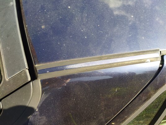

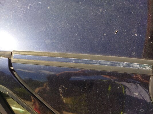

Sind das hier diese Endleisten?
Ich bin mal ehrlich, die hatte ich noch nie abgelöst und würde da gerne mal abwarten, bis mir jemand kurz beschreibt, wie man die abbekommt.
Ich bin ja in der kommenden Woche für 4 Tage mit dem Wagen im Ausland, und möchte da mir vorher keine weitere Baustelle einfangen.
Wenn man das leicht ab- und weiter einbauen kann gerne, aber wenn ich damit eine neue Baustelle aufmache, dann muss das warten, bis ich wieder zu Hause bin.

Ja, das sind die Leisten.
Von hinten vorsichtig mit einem dünnen Werkzeug ( vielleicht hast du Demontagewerkzeug für Innenraumverkleidungen oder Mundspatel?) hochhebeln. Dazu das Werkzeug möglichst weit drunter schieben->Betonung liegt auf vorsichtig, da reißt zwar nix ab, aber die Alu-Leisten verbiegen sich leicht. Kann man zwar zurückbiegen, aber kriegt man kaum in der Vorzustand, sodass sie nicht mehr so schön anliegen.
Allerdings weiß ich auch nicht, wozu diese OP gut sein sollte? Da ist eigentlich nix drunter...
NaJa, darunter liegt der Übergang Dach zu C-Säule. Da könnte schon eine undichte Stelle entspehen.
Aber a) habe ich das noch nicht erlebt und b) kann darüber im Leben kein Wasser in die Heckklappe kommen.

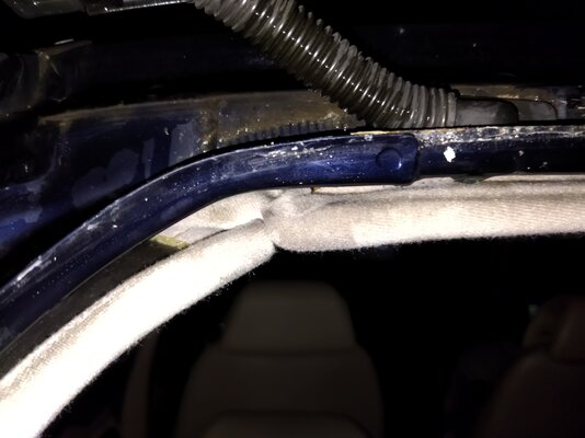

A) schon bei 3 9000ern erlebt
B) nicht in die Heckklappe aber die Ecke vom Dachhimmel wie im Bild wird davon sehr wohl nass

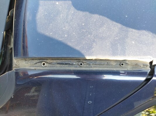

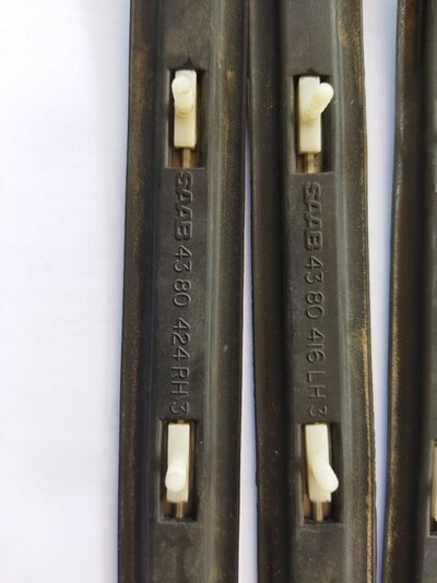

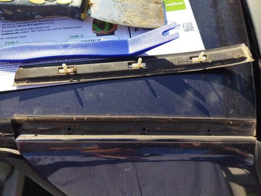

Die Neugierde hat heute mal gesiegt und ich habe einen vorsichtigen Versuch unternommen. Dank der Hinweise hier und dem passenden Kunststoffhebel war es dann relativ leicht diese filigranen Teile ohne Beschädigung anzuheben. Die dünnen Kunststoffnippel sitzen wiederum in den schwarzen Gummistopfen als Zwischenstück zur Karosse.
Der Bereich darunter war nur verstaubt und wurde entsprechend gereinigt. Kein Rost oder eine sonstige Beschädigung feststellbar.
Hier mal die Bilder davon. Damit sollte man auch in Zukunft etwas anfangen können.

Steckt der eine, rechtsseitig ganz hinten in der Karosse fehlende, Gummipinöpel noch auf der Leiste?
Ansonsten wäre das natürlich eine tolle Wassereintrittsstelle zur Himmelanfeuchtung:
... nicht in die Heckklappe aber die Ecke vom Dachhimmel wie im Bild wird davon sehr wohl nass
Alle drei Gummistopfen pro Seite sind vorhanden, der eine ist nur mit herausgezogen worden. Habe alles gründlich gereinigt, dann mit etwas wasserabweisenden Fett benetzt und die Endleisten wieder eingesetzt. Wie man auf den Bildern erkennen sollte, gab es da keine Wasserspuren die auf einen Riss hindeuten könnten. War einfach nur eine erwartbare Staubschicht, wenn diese Stelle 27 Jahre nicht geöffnet wurde.
