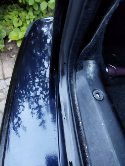

und an dem rechten Kunststoffteil, das vermutlich für die korrekte Position der Heckklappe zuständig ist, also das Teil, das unterhalb des Heckspoilers angeschraubt ist, da waren auch Wassertropfen auf der Innenseite zusehen.
Wenn wir die gleichen Spoiler haben befindet sich genau auf der Höhe dieses „Kunststoffteils“ eine Ablauföffnung. Je nachdem wie der Wagen abgestellt ist kann ich mir gut vorstellen das Wasser nicht abtropft, sondern auf der Innenseite der Klappe bis zu diesem Teil läuft. Das sollte aber folgenlos bleiben.

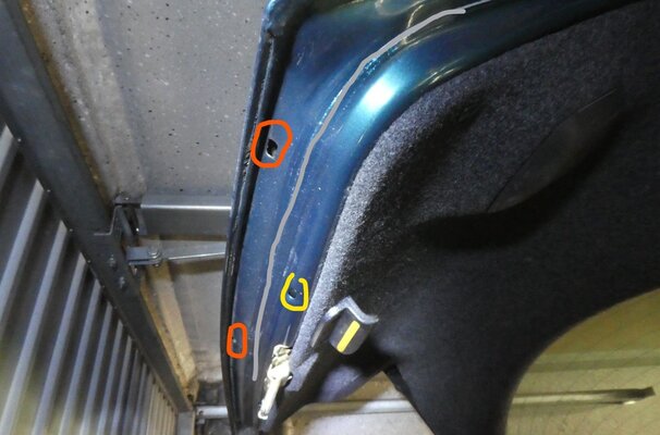

Unten in der Klappe gibt es drei recht große Ablauföffnungen (rot) die für Kondenswasser eigentlich ausreichen. Wenn Du von „stehendem Wasser“ sprichst (#10) müßten die durch Schmodder oder reichlich Hohlraumkonservierung komplett dicht sein. Aber da wirst ja bestimmt schon mit einem Kabelbinder oder so gestochert haben.
Was mich etwas irritiert sind die beiden Löcher (gelb) die innerhalb des Dichtungsverlaufs (grauer Strich) liegen. Keine Ahnung was die dort sollen. Wenn dann wirklich Wasser in der Klappe steht läuft es dadurch zwischen Dichtung und die Plastikabdeckung der Ladekante. War das dort wo Du meintest …?
Weiterhin ist die Dichtung auch komplett nass, was daraus hindeutet, dass sich hier mehr als nur ein paar Tropfen in der Klappe angesammelt haben.
Jetzt, wo die Verkleidung ab ist, schabe doch mal mit einem Holzspatel innen über die Flächen wo die Ablauflöcher sind. Findest Du dort Schmodder?

Die beiden äußeren Schrauben haben Rost und es waren Wassertropfen an den Schrauben zu sehen, wenn man die Verschlussstopfen rausgenommen hatte. Weiterhin stand auf der Innenseite dieser breiten Kunststoffstoffführungen, die sich direkt neben der Schraube vom Heckspoiler befindet, auch einiges an Wasser in den Vertiefungen, das dürfte von den Schrauben gekommen sein.
Meine Vermutung ist, da sich die äußeren Halteschrauben des Spoilers hier mitdrehen, dass über diese Bohrungen Wasser getropft ist und dann innerhalb der Klappe nach unten geflossen ist.

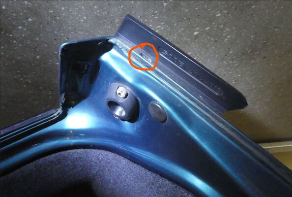

Merkwürdig. Sind die Löcher bei Deinem Wagen an der gleichen Position wie auf dem zweiten Bild in #41?
Meine Dichtung ist nicht mehr die Beste, trotzdem ist sie bei geschlossener Klappe noch einige Millimeter von den Löchern entfernt. Wenn man genau hinschaut kann man zwischen dem roten „Kreis“ und der grauen Linie den Abdruck der Dichtung auf der Klappe erkennen.
