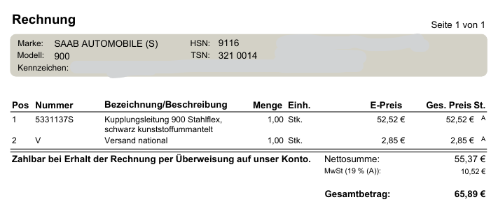

Aber man muss ja die Anbieter nicht über ebay zu Preisabschlägen nötigen und die Bucht noch größer machen als sie eh schon ist.
Dass irgend welcher Kram in der Bucht, wo es ja noch zusätzliche Provi kostet, gegenüber dem eigenen Shop teurer ist, habe ich schon mehrfach erlebt - aber kaufmännisch noch nie verstanden!
Ungefähr 6,- Euro teurer also etwa 10% und man kauft beim gleichen Anbieter das gleiche Produkt.
Aber das soll jeder für sich entscheiden.
Eben, und der Entwickler ist übrigens nicht die o.g. Firma, die das Teil nun auch über verschiedene Kanäle vertreibt.
Der Initiator der ganzen Stahlflexleitungen zum Thema SAAB ist hier im Forum aktiv, ohne ihn müßten wir alle die Nachbauteile die teilweise von sehr zweifelhafter Qualität sind, einbauen.
Dafür zahle ich dann gerne betriebswirtschaftlich gerechnete 10% mehr.
Also nicht Spiegler?
Definitiv nicht.
Definitiv nicht.
Wenn ich jetzt bei der Zuordnung nicht völlig schief liege, hat der Kollege aber keinen WebShop.
Und spätestens deshalb kann ich mir nicht vorstellen, dass eine solche Einzelbestellung dort für ihn betriebswirtschaftlich tatsächlich Sinn machen würde. Die dort ohnehin schon knappe Zeit ist meines Erachtens sicher sowohl wirtschaftlich (wie auch für die SAAB-Gemeinde!) mit "Schrauberei" weit besser verbracht. Daher würde ich immer versuchen, ihn mit solchem Kram nur dann zu behelligen, wenn es entweder vom Umfang her für ihn Sinn machen könnte oder ich sonst wirklich nicht mehr weiter komme.
Aber ok, vielleicht liege ich ja da mit meiner diesbezüglichen Einschätzung auch falsch.
