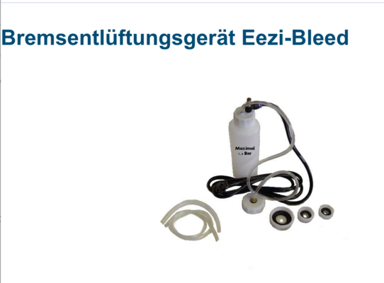

Habe momentan nur die Spritze zur Hand, das Druckgerät/Bremsenentlüfter ist bestellt.
Wie jemand hier schon schrieb, kann man das ja auch von der Nehmerseite befüllen, könnte ich heute Abend mal probieren. Denn noch bekomme ich auf den Behälter ja keinen Druck.
Muss erst der Bremsenentlüfter kommen, der hat einen E20 Deckel, der sollte hoffentlich passen.
So ein "EeziBleed" (Original ist von Gunson) nutze ich seit gut 25 Jahren, urspr. als "Notbehelf" gekauft, funktioniert es immer noch gut und ein passender Deckel ist auch dabei.

Ein Eezibleed habe ich auch. Benutze es aber nie da es bei mir noch nie dicht war und immer für eine große Sauerei im Motorraum sorgt.
Stattdessen benutze ich seit ca. 25 Jahren einen ganz normalen Deckel vom Bremsflüssigkeitsbehälter, an dem das Entlüftungsloch aufgebohrt wurde, um eine Fahrradventil aufzunehmen. Den schraube ich drauf, gebe ca. 1,5bar Druck rauf und kann damit prima entlüften. Man muß nur ein bißchen ein Auge auf den Flüssigkeitspegel haben und rechtzeitig nachfüllen. Damit kann ich jedenfalls sehr einfach und bequem ohne zweite Hilfsperson Bremsen und Kupplungshydraulik entlüften.
