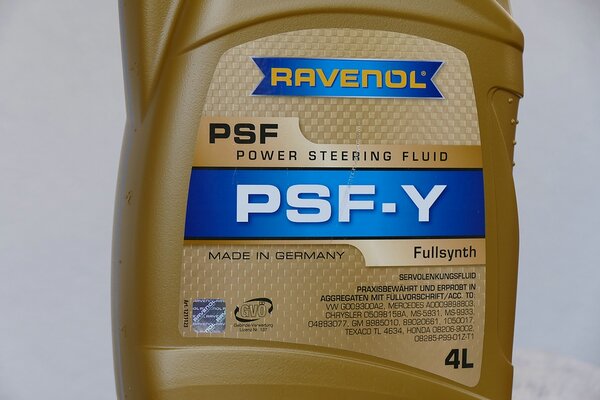

Und das Beste: die Packung ist golden. Specs anbei.
Ohhh toll, wie süß.
Und was soll mir das jetzt sagen? Das man die kauft, weil Gülden? :congrats:
