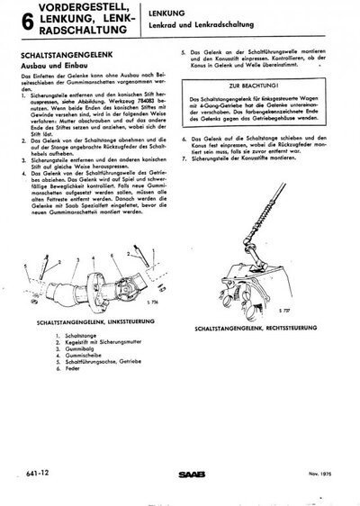

Der Sicherungsstift ist konisch.
Sitzt daher wohl recht fest.
Besseres Bildmaterial:
Gruß->
Grübel, sieht bei mir anders aus... Hast Du noch andere Detail-Aufnahmen?
Ist Baujahr 1975.
Habe versucht den Bolzen der oben und unten ein Gewinde hat, mittels Muttern nach unten zu ziehen... ging nicht. Habe momentan den Leerlauf drin. Dann werde ich mir neue Muttern besorgen müssen, denn bei denen habe ich schon das Gewinde raus gerissen... und dann mal in Richtung "oben" versuchen.
