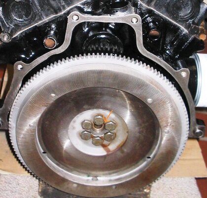

Als letzte Alternative bliebe dann noch eine gebrauchte Kupplung von einem meiner Reservemotoren , aber das wirklich nur , wenn gar nichts Anderes mehr geht ...
Es gäbe dann noch die Möglichkeit auf die Membranfederkupplung aus dem VW-Regal umzurüsten. Dazu muss aber wohl auch die Schwungscheibe verändert werden.
Dafür bekommt man dann aber auch ne gescheite Kupplung.
Ciao!
Dann ist bei nem Membranfederkupplung-Umbau GRUNDSÄTZLICH mit höheren Bedienkräften zu rechnen?
Achtung! Neben der Kuppl-Gabel unbedingt auch die Bronze-Buchse in der Mitte der Schw-Scheibe erneuern! Wenn die "ausgelutscht" ist rupft Die Kupplung auch!!!!!
l.G. meki
Guter Hinweis!
Das erachte ich als selbstverständlich, daß man die Buchse prüft bzw. ggf. erneuert.![]()
Ist diese Buchse noch irgendwo lieferbar, ggf. ein Normteil ?
Oder muß man sich dafür auf den Weg zum Dreher machen ?
