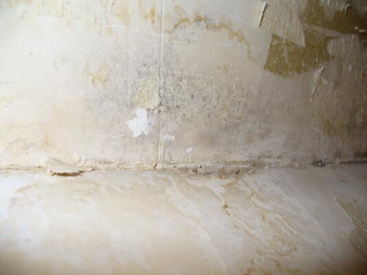

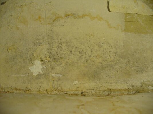

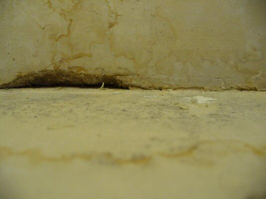

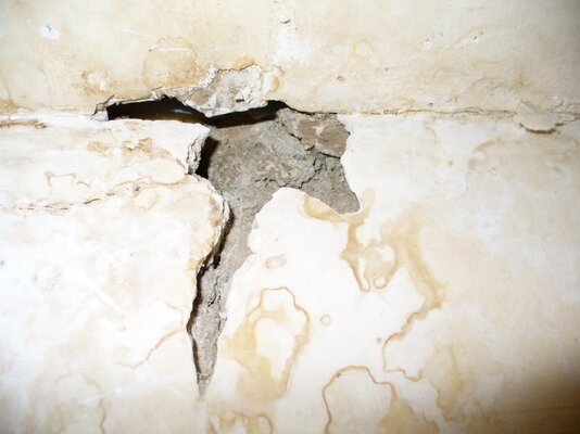

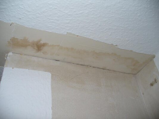

Hier mal ein paar Bilder von VOR der Anti-Schimmelbehandlung.
Das Loch sieht auf dem Bild vielleicht etwas monstroes aus... Laengste Ausdehnung ist etwa 6cm

da scheint ja auf recht großer Fläche Feuchtigkeit in der Wand gewesen zu sein. Das muss alles abtrockenen - bis ins Mauerwerk. Das kann, wie Daniel900Saab schon sagte Monate dauern. Prüfgerät benutzen!

Konnte geklärt werden, ob Feuchtigkeit von außen eingedrungen ist, oder ist das Kondensat aus der Raumluft und hat sich am kältesten Punkt der Wände/Decken abgeschlagen? Letztes klingt mir wahrscheinlicher, nämlich dass durch das Loch kalte Luft eingedrungen ist. Bei einem Wassereintritt von außen müsste da mehr Wasser sein.

Wie sind denn das Dach und die Wand aufgebaut? Die Wand trocknet z.B. wesentlich langsamer bei "Ytong" als bei Ziegeln. Wenn du Dämmmaterial im Dach hast und das feucht ist, kann das sehr aufwändig werden. Außerdem ist die Art des Putzes wirklich wichtig.
Wenn Luft durch die Wand kommt, ist das ein separates Problem (sieht ja aus wie ein "normaler" Wasserschaden).
