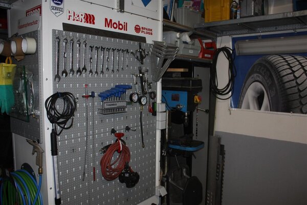

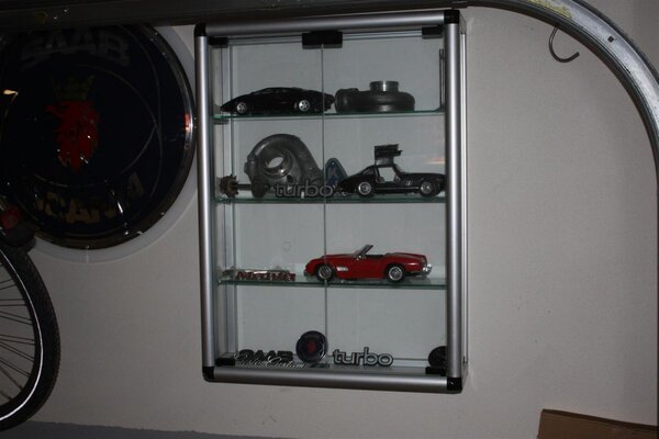

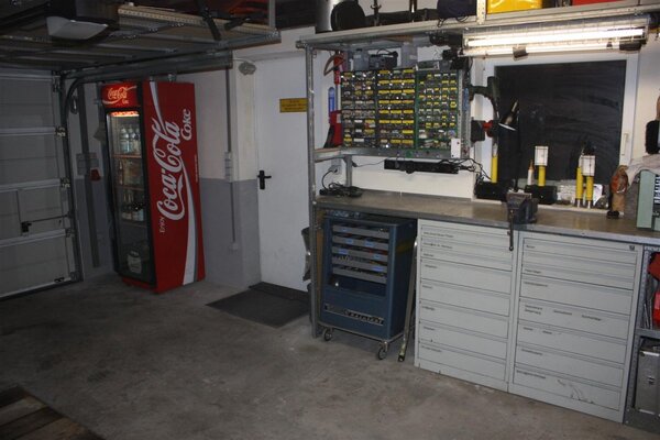

PS.: hier mal ältere Bilder von meinem 2. "Wohnzimmer"
