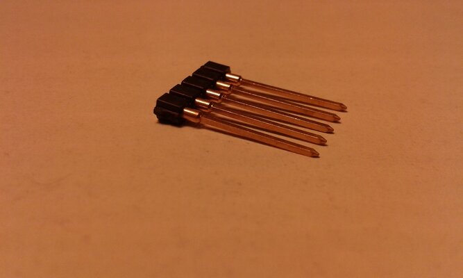

Zum Auspinnen der grossen Pins beim Trionic Steuergeräte-Stecker ging ein Büroklammer-Draht.
Bei den kleineren Pins der Trionic und diverser KFZ-Stecker haben alle runden "Tools" versagt.
Das hier lag durch Zufall auf dem Basteltisch und funktioniert perfekt: es läuft unter der Bezeichung "Wirewrap Pins, IC Sockel" im Elektronik Handel.
Man knackt die Plastikleiste so dass man die einzelnen Pins hat.
Am Stecker von vorne dann 2 Stück davon links und rechts vom Pin mit einer kleinen Flachzange in die Nut einführen. Einmal am Draht wackeln. Pin nach hinten herausziehen.
Durch die Vierkant-Form werden die Widerhaken der Pins zuverlässig weggedrückt.
Deswegen ist es auch kein Akt wenn man den Stecker auspinnt wie El-Flosso vorschlägt.
