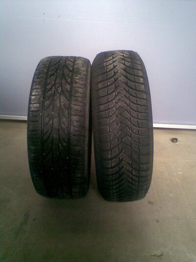

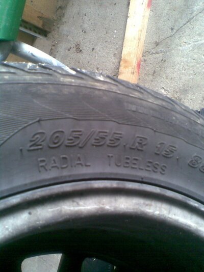

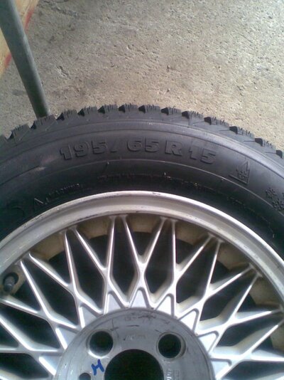

so, hab heute den Michelin montiert, erste Erfahrungen folgen später ......
faszinierend war aber der Größenunterschied :eek:
der So-Reifen links ist ein 205-55-15, der Wi-reifen ein 195-65-15
bin schon gespannt, inwieweit der Tacho jetzt im Vergleich zum Navi noch stimmt .....

Klar, 'Doppelsprung'
In etwas stimmen tut es bei 205-55 vs. 195-60. Der 195-65 entspricht dann eher einem 205-60. Ersteres ist eher was für den 900er und wohl auch beim 9k CC Standard. Die größere Variante gehört Serie zum CS.
sind beide im Typenschein als zugelassene Grössen beim 9k angeführt .....
vorher war eine geringe Voreilung des Tachos gegenüber der tatsächlichen GPS-Geschwindigkeit festzustellen
was ja ein gewisses Sicherheitspolster darstellt
genau dieses Polster fehlt halt jetzt vermutlich, mal sehen um wieviel es tatsächlich abweicht

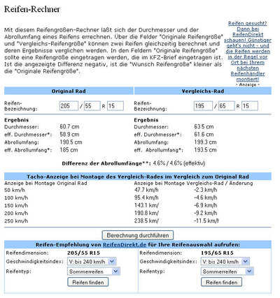

hab jetzt eine Seite gefunden, die mich aufklärt ..... :biggrin:
attachment.php
hier noch der Link zu der Seite zum selber rechnen :
http://www.7-forum.com/service/reifenrechner.php

so, hier die ersten Eindrücke :
der Tacho stimmt jetzt exakt mit dem Navi überein, der Reifenrechner hatte recht :redface:

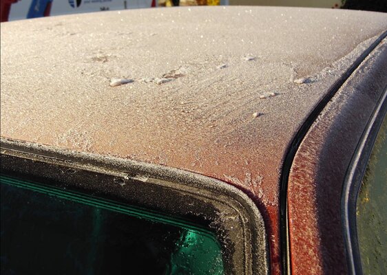

ich war jedenfalls keinen Tag zu früh dran mit dem Ummontieren, wie man heute früh am 9k sehen konnte :

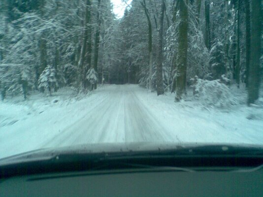

mein Michelin A4 in 195-65-15 hatte heute die erste richtige Bewährungsprobe auf Eis und Schnee :smile:
frühmorgens auf feuchtem Schnee sehr guter Grip, bremst sehr gut, Seitenführung ziemlich gut aber nicht hervorragend
auch im tiefen Schnee keine Gefahr sich festzufahren, solang der Wagen nicht auf der Bodenplatte aufschwimmt
jetzt am frühen Abend, als es kälter wurde, wurde Grip, Bremswirkung und Seitenführung nochmal deutlich besser :rolleyes:
einzige "Schwachstelle" (gejammert auf sehr hohem Niveau) also nur bei Temperaturen um den Gefrierpunkt oder leicht darüber auf nassem Schnee,
da könnte die Seitenführung ein wenig besser sein, das konnte der 3D von Dunlop bauchmäßig gefühlt ein klein wenig besser
................ wenn ich nur diese TCS-Zicke abschalten könnte :redface:
