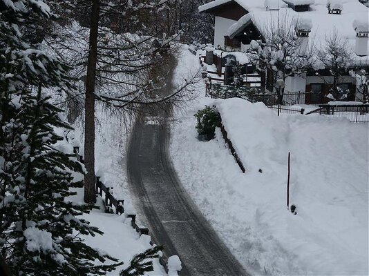

Also, du hast bestimmst recht wenn es um kompaktes schnee oder vereiste fahrbahn die rede ist, sogar sind vielleicht besser breitere reifen (neue konzept, sihe Michelin Alpin A2, usw...) weil die mehr haftfläche haben.
Aber glaube (habe erfarung gesammelt, sihe bild das kommt meisten bei mir in eine nacht...und ich kann leider nicht zu hause bleiben)mir bei frisches Schnee kommst du nicht weit....grade wenn es ein bischen steigt.
Blackarrow

@ blackarrow
Cool wo du da wohnst. Im waresten Sinn des Wortes. Sieht schön aus. Da will ich auch mal hin, Wintereifen testen :biggrin: und Schlitten fahren. Nur hoffentlich nicht mit den Winterreifen :redface:.
