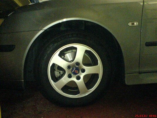

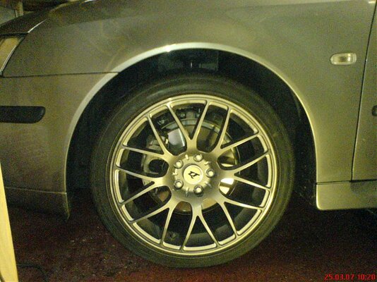

Passend
Habe so eben diese Felgen für meinen 9-3 II TID SC erworben!:Banane29:
ACE , Alloy A112!
Die Dimension ist 235 / 40 R 18" (8.5 x 18) Einpresstiefe 40
Waren vor her aber auf einem 9-3 I montiert!
Die Frage ist nun, habe ich was falsches gekauft?:hmpf:
Ist diese Kombination, für die Schweizer Vorschriften zulässig:confused: ?
habe "SUCHEN" benützt, bin aber nicht weiter gekommen!
Ich habe Heute Morgen eine Felge montiert, sieht sehr gut aus:biggrin:
Ich hoffe auf eine Baldmöglichste Antwort
Gruess Markus
.auf dem einen Bild ist die Winterfelge montiert!

Schicke Schuhe ...... :biggrin:
Meines Wissens sind die Räder vom Nachrüstmarkt sowohl für den 9-3 I als auch für den 9-3 II tauglich.
Anderes habe ich bis jetzt nicht gesehen.
Nur bei den originalen Saab-Felgen gibt's da seitens Saab Restriktionen.
Über spezielle Regelungen in der Schweiz kann ich leider nichts sagen ......
