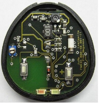

Möglich aber sicher nicht nur...Die Reichweite wird meiner Beobachtung nach eher von anderen Sendefeldern beeinflußt. Da wo kaum andere "Wellen" in Äther sind, haben die Dinger eine gute Reichweite. Mitten in der Großstadt muß man teilweise bis aucf wenige Meter rangehen...
Bei meinen 9000ern kann ich ( im Gegensatz zum 9-5 ) mit den Funkeiern normalerweise die Autos bereits aus großer Entfernung aufsperren.
Nun ist mir aufgefallen, dass das beim grünen plötzlich nicht mehr geht.
Neue Batterien rein ( Markenbatterien und noch lange nicht in der Nähe des Ablaufdatums ) trotzdem muss ich bis auf 1-2 Meter rangehen. Mit dem anderen Funkei geht das bereits von der Haustüre aus und das sind knapp 15m ...
Sendefelder also identisch, Batterien neu und trotzdem...
