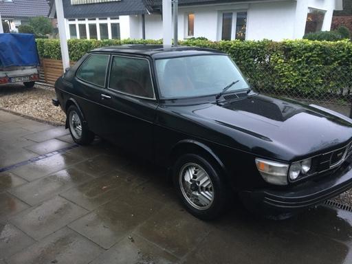

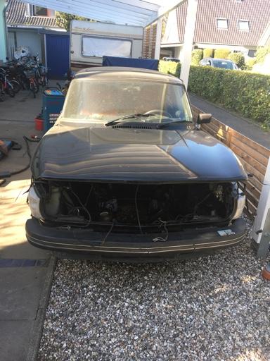

Aber ich glaube, ein eigenes Projekt mach ich dafür nicht auf. Vielleicht kurz für die Interessierten der Ausgangsszustand

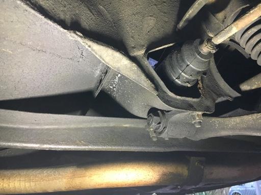

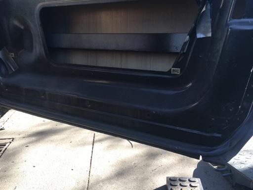

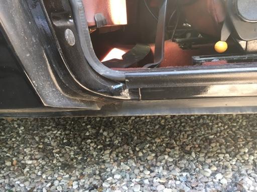

So kam er (blind gekauft) zu mir. Karosseriezustand ist überdurchschnittlich gut. Am Unterboden ist kein Handlungsbedarf. Alles sieht etwa so aus wie auf folgendem Bild.
Obenhin gibt es ein paar Stellen.

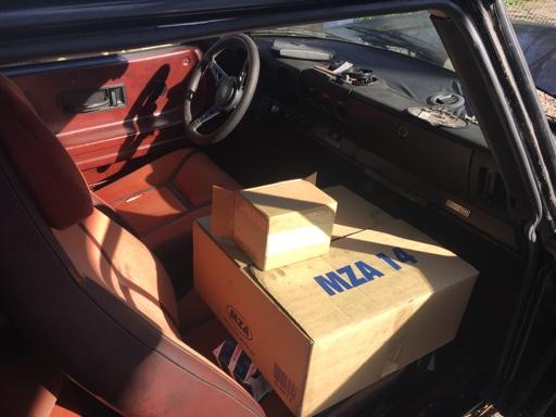

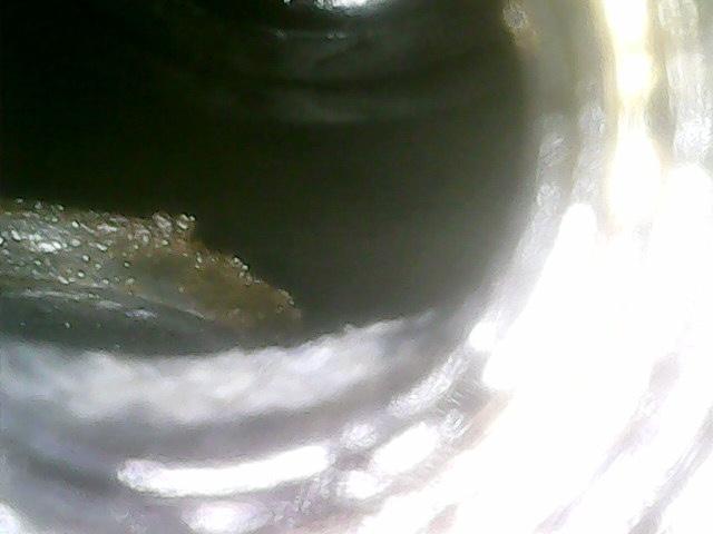

Größtes Manko ist die überlange Standzeit. Das hat nicht nur den typischen Bremsleitungen und einigen Schläuchen den gar aus gemacht. Auch Tank, K Jettronic und leider auch der Motor sind betroffen. Hier ein Bild aus Zylinder 3
Deshalb sind also Motor, Tank, Benzinkram und Zündung ausgebaut. Die Bremsanlage hab ich schon überholt, also Sättel, Leitungen und Scheiben. Benzinpumpe hab ich eine neue besorgt, Tank ist von 4 Kg widerlichem Schmodder befreit. Druckspeicher gab es original in den USA zu bekommen. Beim Mengenteiler hat spülen und reinigen geholfen, ihn erstmal wieder zur Arbeit zu bewegen. Motor ist beim Spezialisten. Für die US Scheinwerfer hab ich E Lechten besorgt.

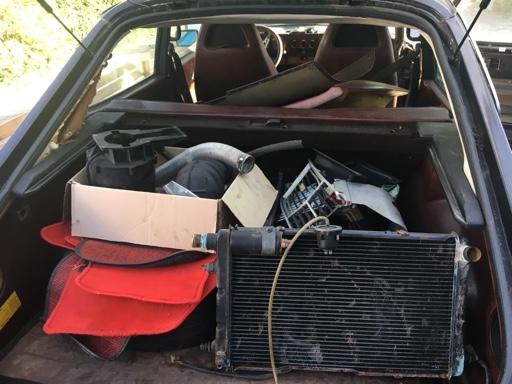

Viele Details ganz anders. Manches könnte ähnlich sein. Passt so ein Standard 900er Kühler ?
Super Auto wie es scheint ....

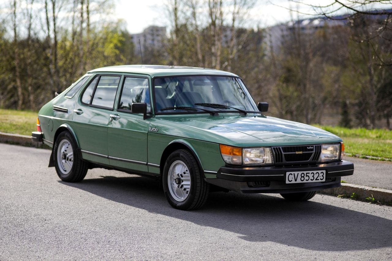

...wurde dieser hier schon erwähnt?
Sicherlich eher was für Sammler: https://www.ebay.com/itm/254570755010

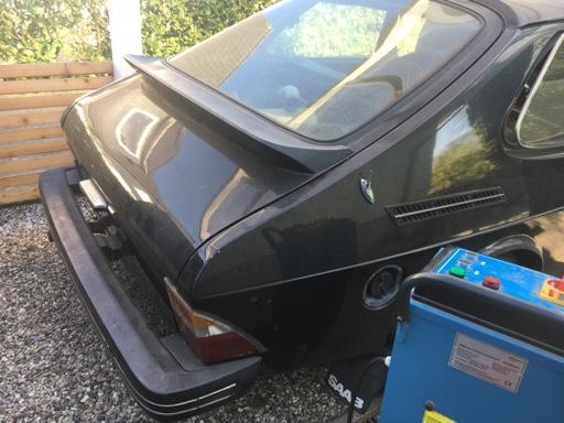

Wenn wie beschrieben Original, ist mir jedenfalls ein Rätsel warum der Heckspoiler fehlt, denn ohne Heckspoiler waren nur die Vorserie des 99TU-3 anzutreffen! Wurde aus einem ursprünglichen gut erhaltenen EMS (der die selbe Innenausstattung hatte) ein Turbo "gebastelt; im Stile aus 2 mach 1? Jedenfalls ist in der Beschreibung von "Restauration" die Rede.
An sich immer wieder schön, einen frühen turbo zu sehen. Aber nach erster Glückseeligkeit sind mir beim Betrachten der Inseratsfotos zwar kleinere, aber doch sehr viele Unstimmigkeiten aufgefallen:
Heckklappe ohne Spoiler, falsche Stoßstangen vorne und hinten, fehlende Zierleisten rundum, falsche Fensterleisten Front- und Heckscheibe, falsche Blinker, falscher Grill, fehlende Türgriffabdeckung Beifahrerseite, fehlendes Hitzeschutzblech überm Turbo, Wastegateleitung aus falschem Material.
Also ein Wagen im absoluten Originalzustand, der seine 40 Jahre beim Händler im Showroom stehend verbracht hat, ist es keinesfalls. Allein die Laufleistung von 70.000km lässt darauf schließen, dass der Wagen 5-10 Jahre Alltag gesehen haben wird...und somit ist - wie Klaus schon treffend sagte - die ganze Karosse eine „übliche Schwachstelle“...die Jahrgänge 77-80 waren leider extrem schlecht vom Blech, selbst bei Saab.
Um nochmal auf gi.pi‘s Idee von „aus 2 mach 1“ zurück zu kommen: für mich sieht auch einiges nach EMS oder gar normalem 900er aus. Die Fabrikationsplakette, die samt Nieten aussieht wie „frisch aus dem Laden“ und nur die VIN eingestempelt hat, aber keine Achslasten etc., macht mich stutzig...

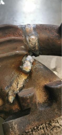

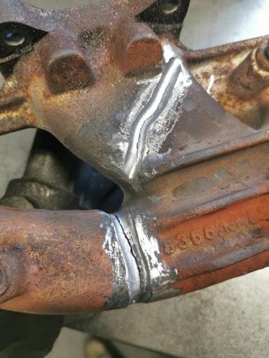

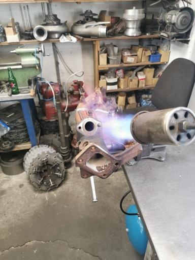

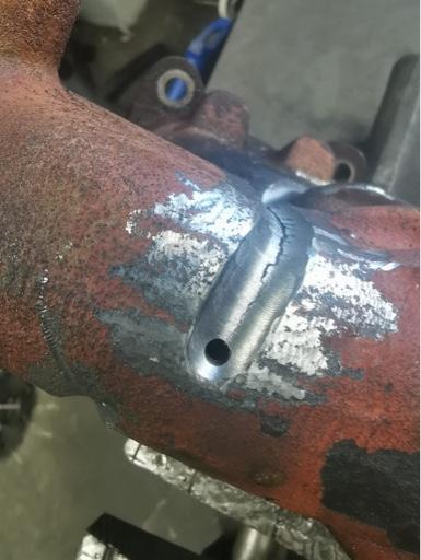

Hier sind noch ein paar Bilder vom Schweißen des Krümmers. Ist gut geworden find ich
Was soll man denn sonst noch für einen Aufwand betreiben. Ist doch ein einfacher Stahlgusskrümmer. Wird halten oder eben nicht. Der Schweißer macht sowas recht oft. Er gibt dem Material gute Chancen.
Jetzt plane ich die Dichtfläche noch unter der Fräse und dann gehts weiter.
