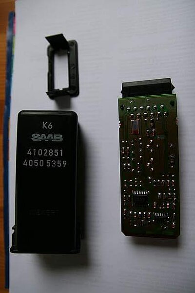

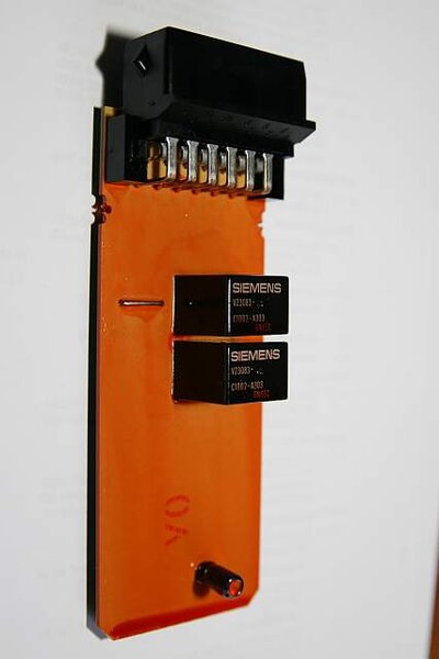

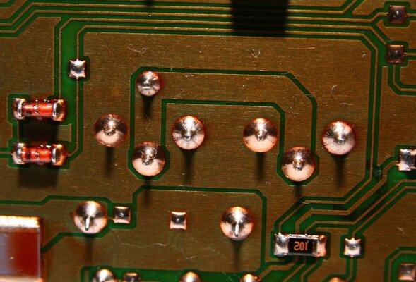

Danke für die Anleitung. Habs praktisch sofort gefunden. Ging ganz einfach. Mit drei kleinen Küchenmessern hatte ich die Platine auch ganz schnell aus dem Gehäuse raus, ohne was kaputt zu machen. Habe mal Fotos gemacht. Kann sich bitte mal jemand die Lötstellen ansehen? Oder bringt das nichts per Foto... Kann man was du diesem Elko sagen, d.h. kann man dessen Defekt von außen erkennen. Ich vermute mal nicht, oder?
Gruß,
Art

einfach Nachlöten und gut
Durch den Klarlack ist das schwer zu erkennen.
Ich war auch nicht überzeugt, das die Lötstellen nicht in Ordnung wären, aber das Nachlöten hat definitiv geholfen.
Peter
Da kann man nicht wirklich was erkenne....
Kondensatoren trocknen manchmal über die Jahre aus. Erkennbar ist das aber äusserlich nicht, nur an den geänderten Werten, sprich Fehlfunktion.

Ich hab so ein ZV-SG noch nie offen gehabt, aber mir die Bilder auf #17 näher angeschaut: Ich denke ebenfalls, daß das nur ein 10µF-Elko ist. Er blockt sicherlich nur die Versorgungsspannung des Treiber-ICs ab und hat auf die geschaltete Relaisspannung überhaupt keinen Einfluß. Dazu ist seine Kapazität viel zu klein.
Ich glaube übrigens nicht, daß das Problem an den Elkos liegt, nach 10 Jahren dürften die noch nicht "ausgetrocknet" sein.
Bei näherer Betrachtung habe ich an dem ZV-SG gleich mehrere Schwachstellen entdeckt:
1.: Das verwendete Material der Leiterplatte scheint nur billiges Pertinax zu sein, das für mich höchst fragwürdig ist und in einem Kfz von der Klasse eines 9000ers nichts zu suchen hat! Da muß man sich nicht wundern, wenn nach einigen Jahren Probleme auftreten. Da gehören auf jeden Fall Leiterplatten aus GfK eingesetzt.
2.: Die Leiterplatte ist nur einseitig ohne Durchkontaktierungen. Sie sollte mindestens zweiseitig sein, da die Durchkontaktierung aufgrund der größeren Kontaktfläche eine sehr viel höhere Strombelastbarkeit und eine viel bessere mechanische Verbindung zwischen Lötstift und Leiterplatte gewährleistet.
3.: Und auch die Printrelais scheinen mir auch etwas schwachbrüstig zu sein, denn ihre Schaltstrombelastung ist doch ganz erheblich. Laut Datenblatt können die nur 5A schalten!
4.: Zum Abblocken von Spannungsspitzen in einer Versorgungsspannung ist ein Tantal-Elko anstelle eines "nassen" Elkos sehr viel besser geeignet, da er einen viel niederohmigeren Innenwiderstand hat.
Alles in allem also ein richtig billiges Murksteil, nur um ein paar Cent zu sparen:mad:. So was würde mir nicht unterkommen. Ich darf das ja sagen, mein Job ist nämlich die Entwicklung von Elektronik-Hardware, insbesondere Leistungselektronik :biggrin:. Da hat sich die deutsche Herstellerfirma nicht gerade mit Ruhm bekleckert.
Übrigens beim Nachlöten bitte auch die Stifte des Steckers und die Drahtbrücke nicht vergessen. Die müssen nämlich denselben hohen Strom tragen wie die Relais!
Ein Tipp noch zum Erkennen einer defekten Lötstelle: Um Den Lötstift verläuft dann meistens ein dünner schwarzer Kreis herum.
