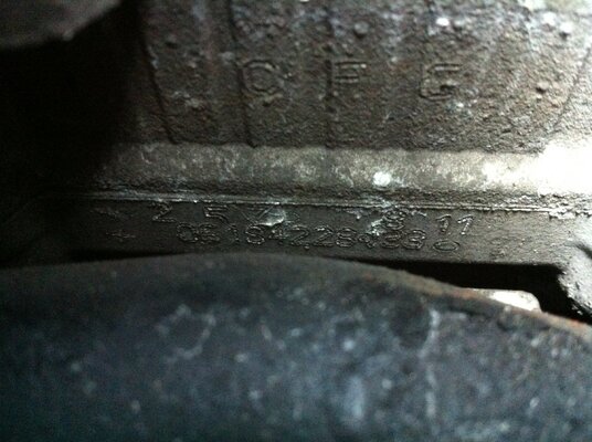

Was ich suche, ist aber nicht der Motortyp (der ist Z19DTH), sondern tatsächlich die Motornummer, da ab einer bestimmten Nummer die Spaltmaße beim ZMS verändert wurden.
Ich habe nun einfach einmal alles fotografiert, was ich finden konnte:
1. auf dem Krümmer, vorne
2. auf der Zahnriemenabdeckung
3. auf dem Kopf vorne (Schild)
4. auf dem Kopf vorne eingeschlagen (2x)
5. getriebeseitig an Kopf auf einer Dose (2x)
Nur was davon ist die Motornummer?

Schau mal in deiner Bedienungsanleitung nach. Da steht wo du welche Nummer findest.
Ich meine die Motornummer steht auf der Spritzwand ziemlich mittig, in der Nähe der Dichtung zur Motorhaube.
Gruß Dominic
@Jack GT : Wenn ich das im WIS richtig sehe kommt Bild #3 dem ganzen schon recht nahe, ich habe Dir dazu etwas geschickt............
