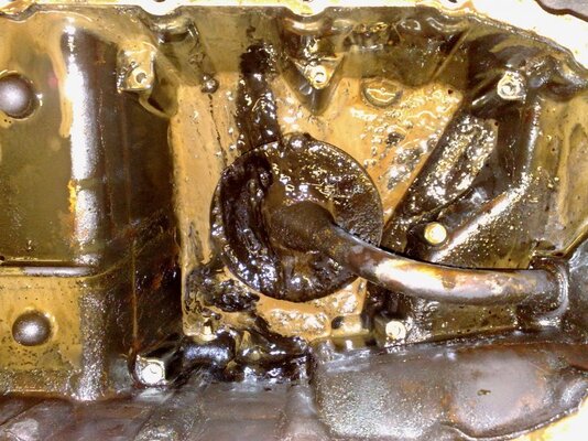

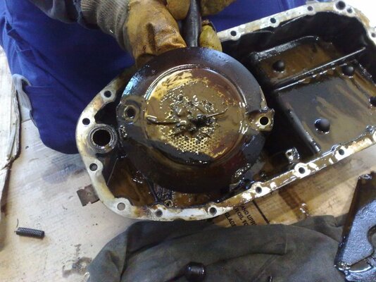

Wenn der Wagen eine gute Basis ist und länger gefahren werden soll empfehle ich den großen Rundumschlag:
Motor-Getriebeeinheit ausbauen und den Motor bis auf Kurbelwelle und Kolben/Pleuel zerlegen, begutachten und entsprechende Neuteile verbauen.
Darüber hinaus sind wahrscheinlich umfangreiche Reinigungsarbeiten am Zylinderkopf und in der Ölwanne nötig.
Bei dieser Gelegenheit sollte dem Automatikgetriebe ein kompletter Ölwechsel (Wandler abziehen und auskippen; ca.8,5l ATF nach Dexron 3) spendiert und die Nieten des Anlasserkranzes überprüft/erneuert/(verschweißt?) werden.
Ich habe das alles bereits hinter mir und kann den Wagen nun ruhigen Gewissens fahren.Gekostet hat der Spaß ca. 500 euro Material, Arbeit haben wir selbst gemacht.
Anbei Fotos von Ölwanne und Ölsieb von einem anderen 9000 2,3Turbo mit Kopfdichtungsschaden (Wasser gelangte in einen der Brennräume):
