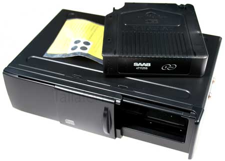

habe in meinem saab 9-5 2,3t sportkombi bj2000 ein´audiosystem mit cd drin. welchen wechsler kann ich dazu nehmen?
habe was von clarion gehört. Und wo liegt das kabel, falls es schon drin ist.
danke
danke und gibt es eine Handelsbezeichnung für den Wechsler oder bleibt nur der Gang zum Händler? Wo finde ich das Kabel?
Clarion passt nicht
Danke, was hier kurz und knapp steht hat mir vermtl. eine menge Arbeit gespart. Dachte wäre identisch und wollte aus meinem 900/II den Wechsler in meinen 9-5 er bauen.
Teilenummer 5042585 bzw. 400126470, Kabel liegt hinter der linken Verkleidung.
