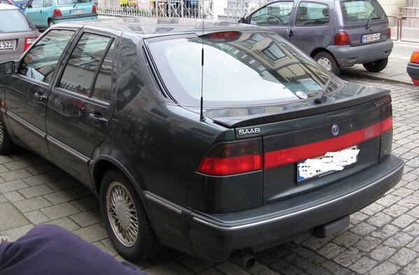

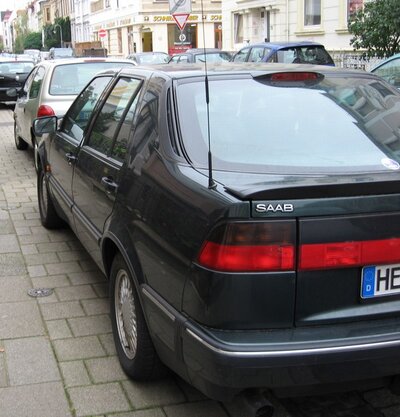

Hallo zusammen!
Bei meinem Heckklappenemblem ist nach dem vielen Schneefall und "Kältestress" nun auch der Lack ab. Ein nigelnagelneues Ersatzteil habe ich hier liegen, möchte mich aber nochmals vergewissern, wie ich das wechsle:
Ich erwärme den Bereich mit einem Heißluftgebläse, nur wie bekomme ich das Plättchen raus? Gibt es eine Stelle, wo ich vorsichtig mit einem Schraubendreher Zug ausüben kann, ohne die Heckblende zu beschädigen? Das hier beschriebene Drehen kann ich mir nicht vorstellen, da mein Ersatzteil zwei Haltennasen auf der Rückseite hat.

ich habs geschafft - das alte Emblem ging dann doch nach einigen Minuten Heißluftzufuhr und vorsichtigem Hebeln mit einem als Spachtel zweckentfremdeten dünnen Stück Plastik recht flott heraus, und das nahezu rückstandsfrei. Die Zahnseide lag bereit, wurde aber nicht benötigt. Natürlich habe ich die Auflagefläche nochmals gründlich gereinigt bevor das neue Emblem draufkam.
