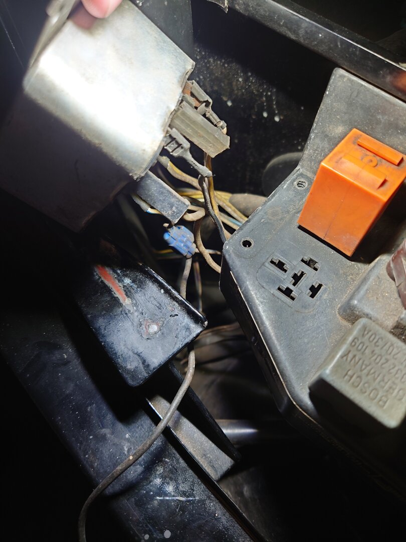

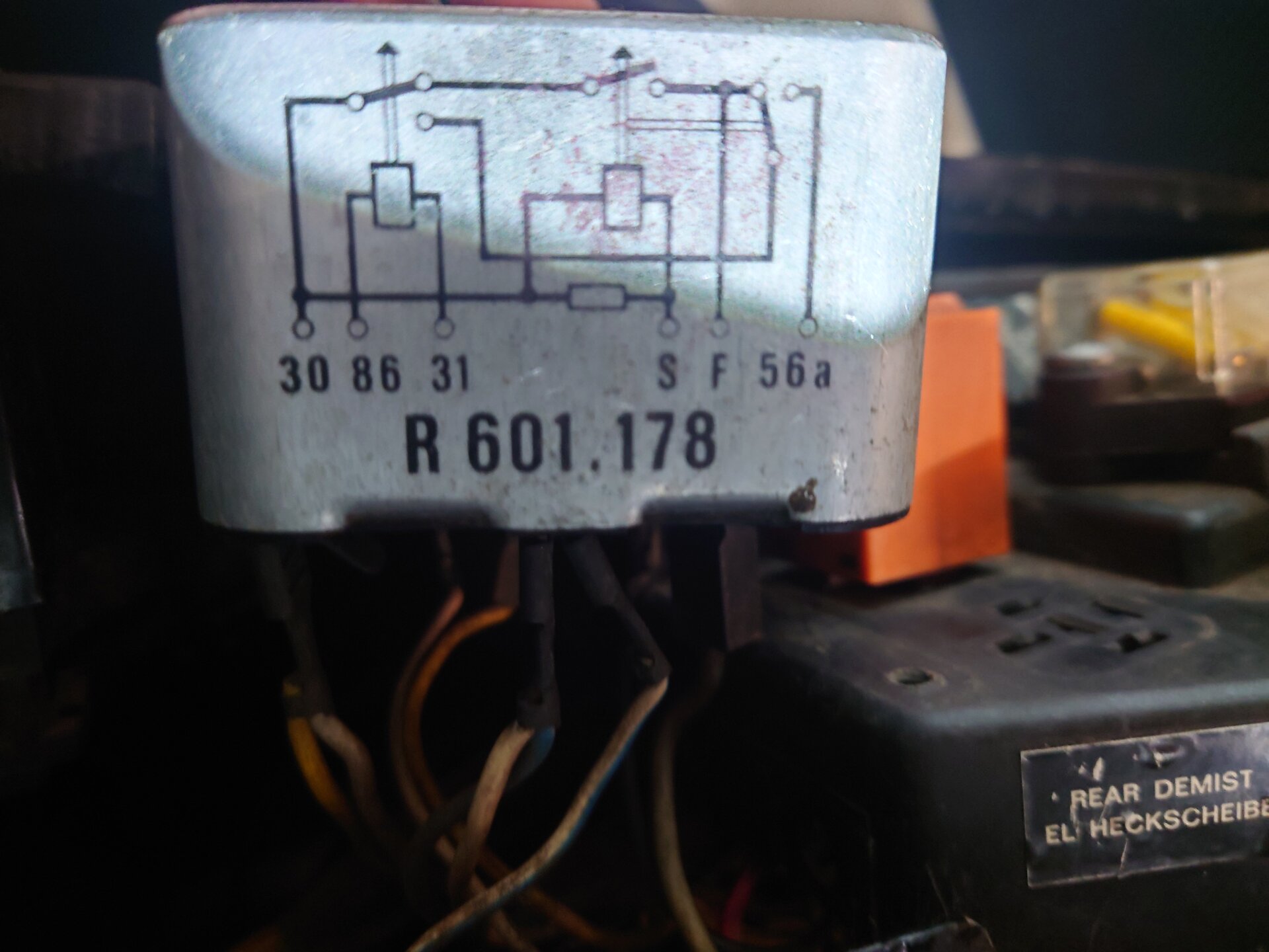

  1. Endlich wieder Zeit für das Fahrzeug gehabt. Und nach dem Schrubben mit der Zahnbürste zeigt sich dort tatsächlich eine Bezeichnung - 'F' ist der fragliche Anschluss.
  2. An den Anschlüssen des Relais steht leider - nix. Ich muss mal schauen, ob ich dem Kabel irgendwohin folgen kann, das Aufschluss gibt.
  3. Ich habe noch einmal nachgeschaut: Es geht vom Steckplatz vorne rechts am Relais ab.
  4. Hallo zusammen, bei der Fehlersuche am Benzinpumpenrelais ist mit ein Kabel begegnet, das vom seitlich montierten Lichtrelais abzweigt und nirgendwo angeschlossen ist, sondern einfach unten herumbaumelt. Weiß Jemand, wo das hingehört?
